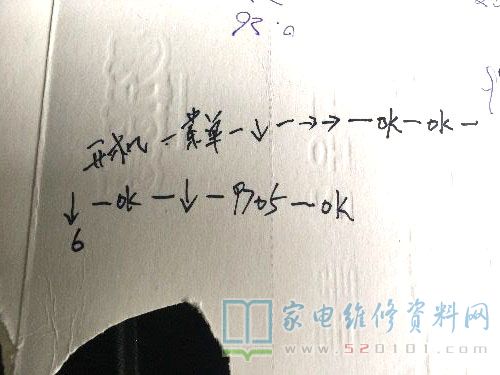

针对TCL L32F1610B液晶电视进入工厂模式的方法是:用遥控器操作,按 菜单 选择 对比度 然后输入 9705,即可进入工厂模式,调屏参的方法如下图所示,仅供参考。
