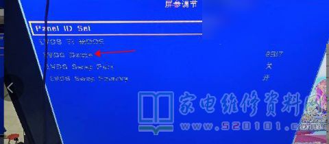

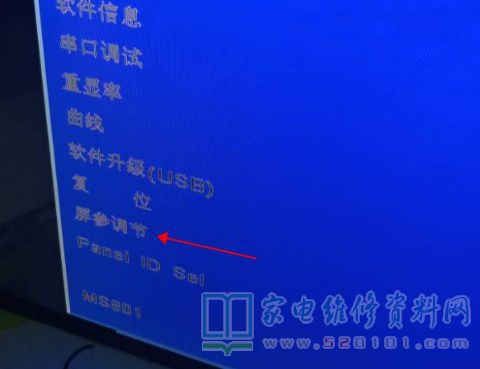

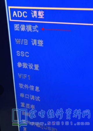

如果花屏,请按遥控器上的 菜单,再按上下左右 进入工厂模式,然后选择“屏参调节”按右键进入,第三项LVDS DEPTH这项按右键一直调试好为止。选择:"图像模式“按右键 或确认键 进去;然后再选择Mirror Enable(图像翻转);按右键,打开,黑屏后开机就好了,工厂菜单请仔细调。
