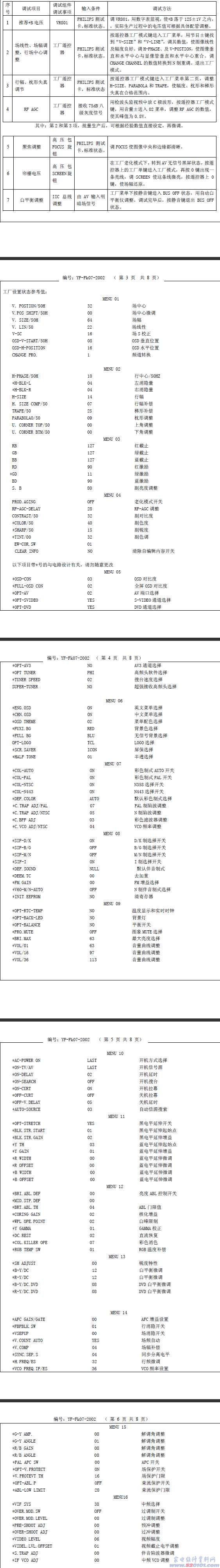

NT21M63S/SY31采用了三洋LA76933超级单片电视机处理芯片。由于采用IIC总线结构,多数指针的调试可通过遥控器或预先设定而完成。需要调试的可调部件有三个,分别是VR801、高压包上的SCREEN旋钮和FOCUS旋钮。 为该机的顺利生产,参与本机调试的工人请先熟悉该机的使用说明书,掌握本机特性。 本机操作菜单有三种模式:用户模式工厂模式、工程师菜单模式。前者为用户操作而设;后两项专为工厂生产或维修调试使用。
进入总线的方法:

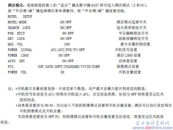

持续按面板“音量-”并按遥控器上“0”键三次可进入工厂菜单,或使用带工厂单键的遥控器,按工厂单键进入工厂菜单模式,按数字键进入相应页数的工厂菜单项目,按静音键进入“BUS OFF”状态。 按遥控器“显示键+6158”可进入工程师菜单进行调节,在已被锁定为酒店状态下时可按“显示键+6157”进入酒店模式菜单。 按菜单键及工厂单键可退出工厂菜单。
调试方法:

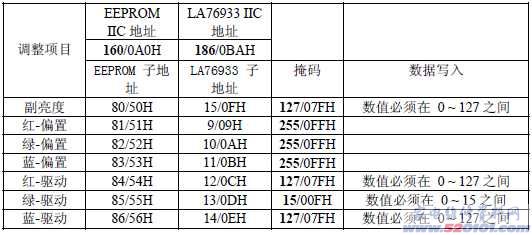

自编辑内容清除功能: 此功能为出厂前初始化用,可将用户菜单中各项恢复至默认状态。进入工厂菜单04,将CLEAR INFO设置为YES,运行自动清除功能,清除完毕,该参数自动恢复为NO,清除过程约为15秒,期间不可以断电。老化模式无法在自编辑时清除,需手动关闭. 其中所需调试的项目,请根据不同的配管状况,在试产中确定合适的数值,直接写入EEPROM中。
IC烧写方法: FLASH : SUSOC LA76933 7FB Sanyo Flash-mocro Writing System (SKK) 加转接头W76930DL. file > Open Hex file > “PR0C19.HEX” > Operation > Program.
白平衡地址表:
