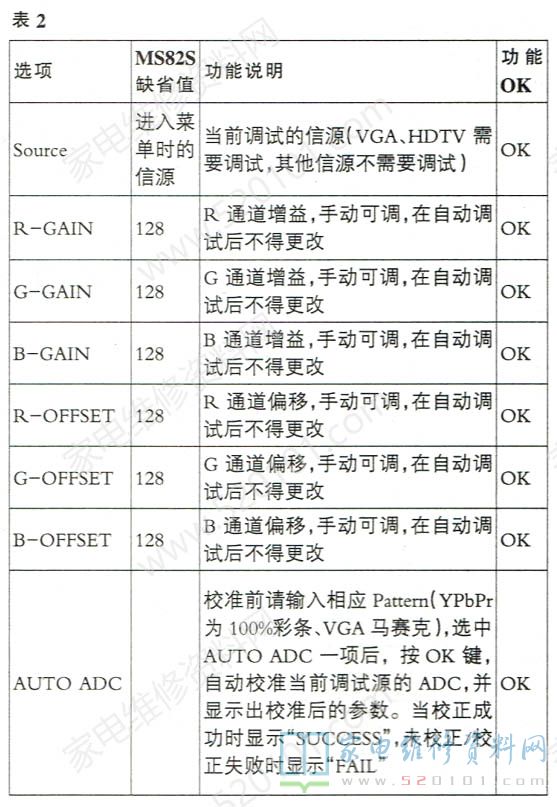

ADC功能:信号通道的参数调整(见表2)。

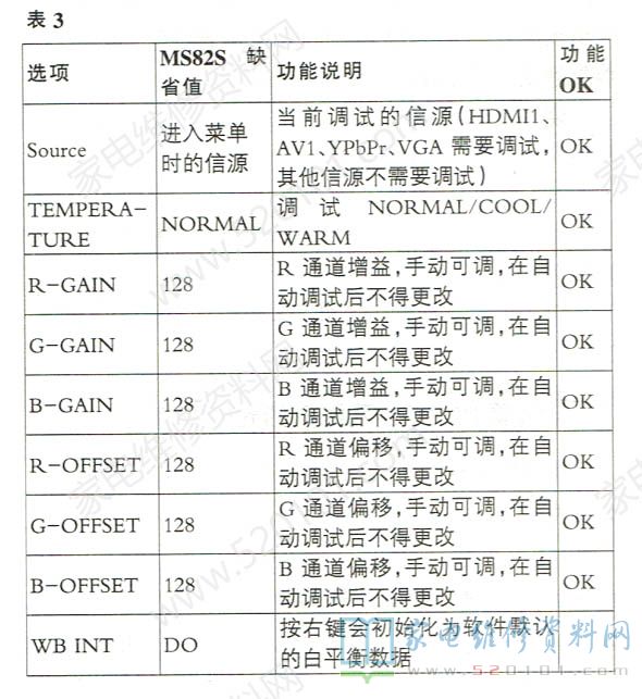

WHITE BALANCE功能(见表3):色温调试(LCD参考色坐标:X=280,Y=290 ;LED参考色坐标:X=282,Y=302)。

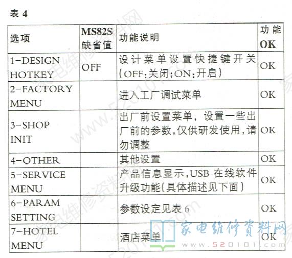

二、研发设计菜单
1、进入方法
方法一:按遥控器“菜单”键进入用户菜单,将光标停在对比度一项上然后依次按遥控器数字键“1、9、5、0”。
方法二:直接按回看键(设置菜单中DESIGNMENU, DESIGN KEY为ON时有效)
2、研发设计菜单内容说明(见表4)

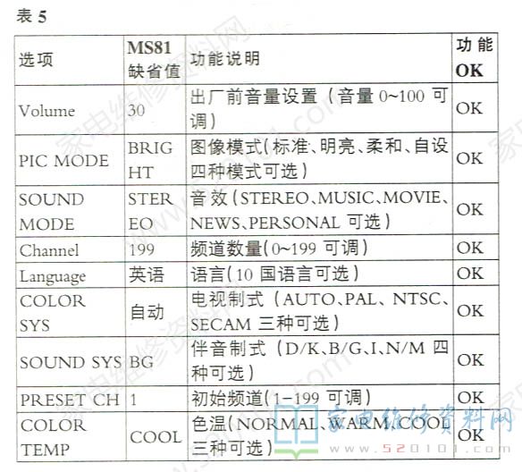

SHOP INIT功能见表5。

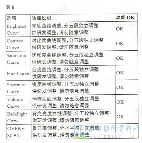

PARAM SETTING设置见表6。

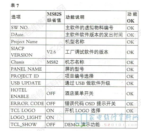

三、SERVICE MENU售后服务菜单
1、售后菜单的进入方法
方法一:在DESIGN MENU下,直接进入SERVICE MENU。
方法二:开机状态,按遥控器“菜单”键进入用户菜单,将光标停在对比度一项上,然后依次按遥控器数字键"9、7、0、5" ,进入售后模式,屏幕显示售后服务主菜单内容说明(见表7):

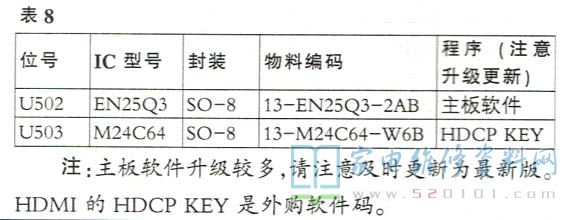

五、需抄写软件和数据的元件清单
需抄写软件IC清单见表8 (此处只列出主板上的需抄写IC)。
