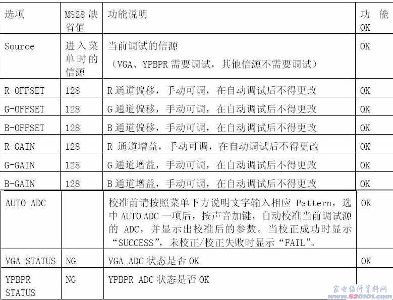

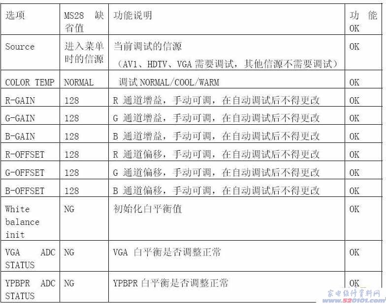

机芯:MS28机芯
所属机型:TCL LED32C710K液晶彩电
进入方式
方法一:TV信源下,按遥控“菜单”键进入用户菜单,将光标停在对比度一项上,然后依次按遥控数字键“9+7+3+5”。
方法二:直接按回看键(工厂菜单中FACTORY――FACHOTKEY为ON时有效)。
调节方法及数据
退出方式
备 注
注:初次升级后,需要开关电源一次,确保数据正常。
简单功能:FACTORY MENU
在上述表格的最底端显示软件版本、机型名称、SIACP VERSION和软件更新日期
复杂功能:
