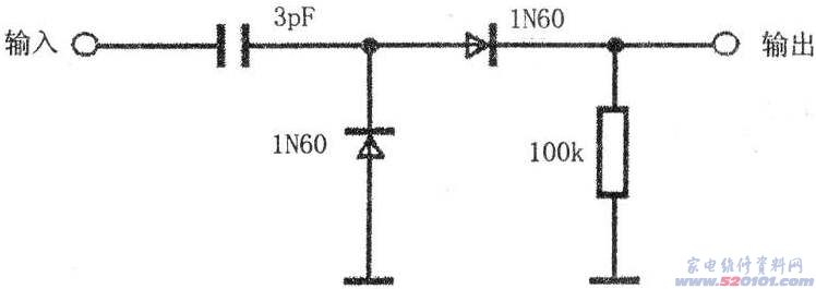

2)射频AGC调整。
天线输入中央信号源第二台信号(约80dB),用检波头(见下图)监测预中放管Q101集电极波形,进入D-MODE状态,按“4”数字键,调整AGC项,调RFAGC参数,使示波器显示的电压峰峰值为0.8~1.2VP-p。

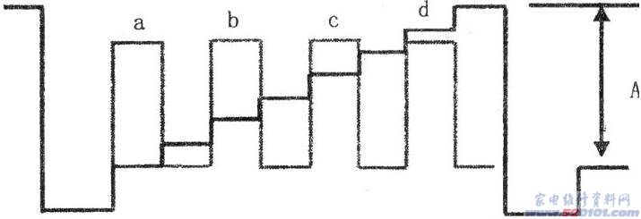

4)在工厂模式下按“4”键,进入副对比度、副彩色、副色调参数调整菜单。
①图像为标准状态下,AV输入NTSC半彩条信号,用示波器监视R207靠S201-端(B-OUT),波形见下图所示。
②调整SUBCOLORN(副色度)参数,使波形中a、b顶部平齐;
③调整SUBTINT(副色调)参数,使波形中b、c顶部平齐。
④将信号制式转换为PAL,调整SUBCOLORP参数,使波形(见下图)a、b、c、d顶部平齐。

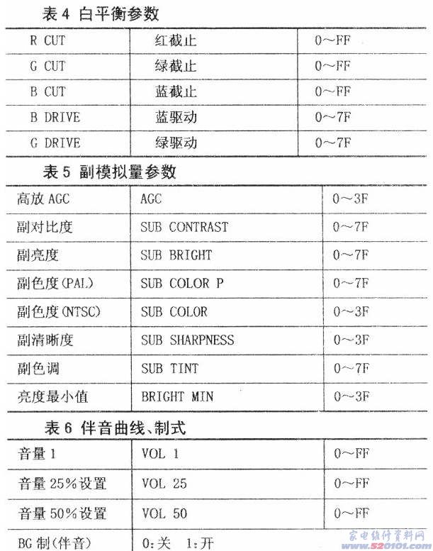

5)白平衡调整方法。
白平衡地址:RCUTOOIH,GCUT002H,BCUT003H,BDRV004H,GDRV005H。

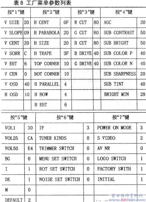

7)设计师菜单进入方法及调整项目。若"FACTORYSWITCH”为0,则:调节音量到0;按“静音”键;在按下“静音”键后3s内连续按“9”、“7”、“3”、“5”数字键:按“回看”键进入工厂菜单。工厂菜单所用数值为16进制,按“上”、“下”键选中相应项(变红色)按“左”、“右”键调节相应值:按数字键0~7选择相应菜单。
①“O”键:场幅开关,调加速极电压用。
②“1”键:场几何参数,见表2。
③“2”键:行几何参数,见表3。
④“3”键:白平衡参数,见表4。
⑤“4”键:副模拟量参数,见表5。

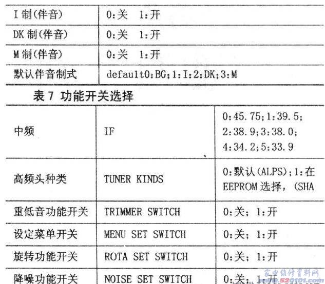

⑥“5”键:伴音曲线、制式,见表6。
⑦“6”键:功能选择,见表7。
⑧“7”键:功能开关键。
a.上电模式POWERONMODE:O:开机;1:待机:2:上次关机状态;3:老化模式。
b.S端子位置SVIDEO:O:AVl;1:AV2;2:AV3。
c.视频组合AVNR:0:AVl+AV2+AV3+YUV;1:AVl+AV2+YUV;2:AVl+AV3+YUV;3:AVl+YUV;4:AVl+AV2+AV3;5:AVl+AV2:6:AVl+AV3;7:AVl.
d.LOGO开关LOGOSWITCH:O:关:l:开。
e.工厂模式开关FACTORYSWITCH:O:关;1:开。
f.出厂初始化INITIAL:出厂前将此位用“左”、“右”键调整一下,自动执行以下功能:
④出厂音量设置到“30”;
⑤“自设”图像状态模拟量数据与“标准”图像状态模拟量数据相同;C.出厂图像状态设置到“明亮”状态;d.出厂后所用台伴音制式设置到“D/K”:
e.出厂后信号源设置到“Tv”,且在“1”频道;f.所用节目都SKIPON;g.所用节目导航信息全清除:
h.定时开、关机和儿童限制全清除;i.自动关闭工厂模式开关:
j.退出工厂菜单。
(8)工厂菜单参数列表,如表8所示。
