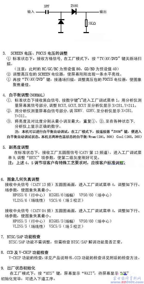

接收工厂五圆图信号(CATV第13频道)标准状态下调整VR821使B108V0.5V
2.RFAGC调整
用下图所示检波头监视预中放管Q101集电极波形天线输入中央信号源第13频道(CATV)信号70dB进入D-MODE状态,按数字键”9”进入工厂菜单9,调RFAGC项使监视器峰值达0.8VP-P即可
