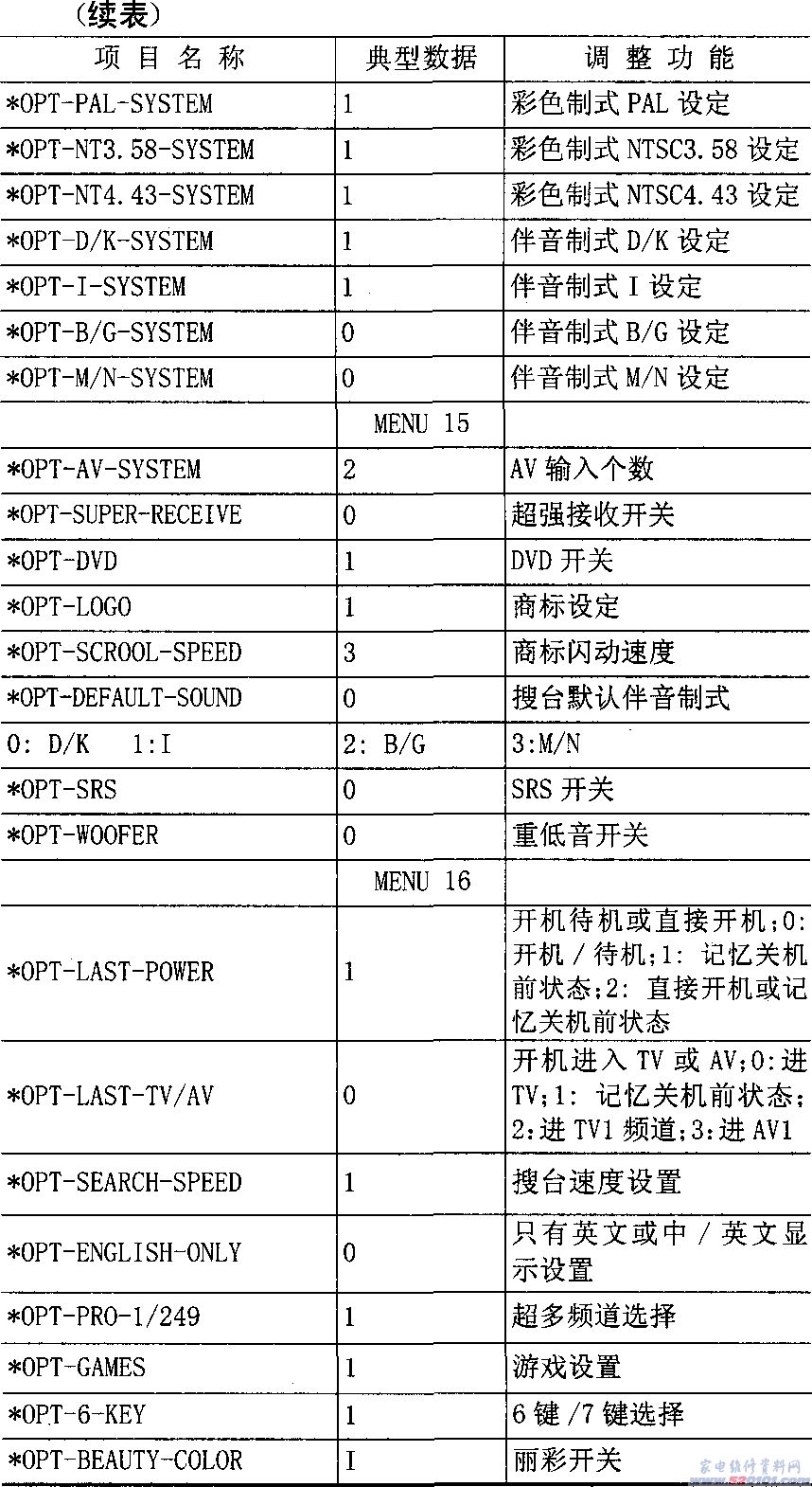

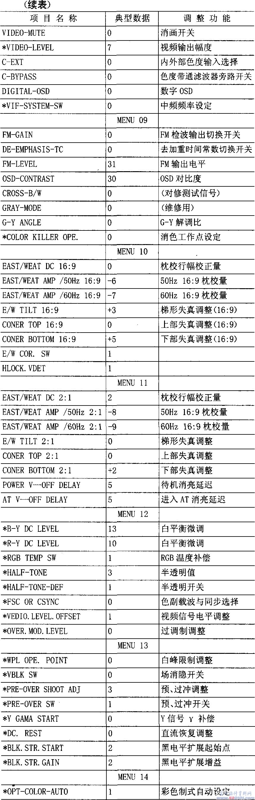

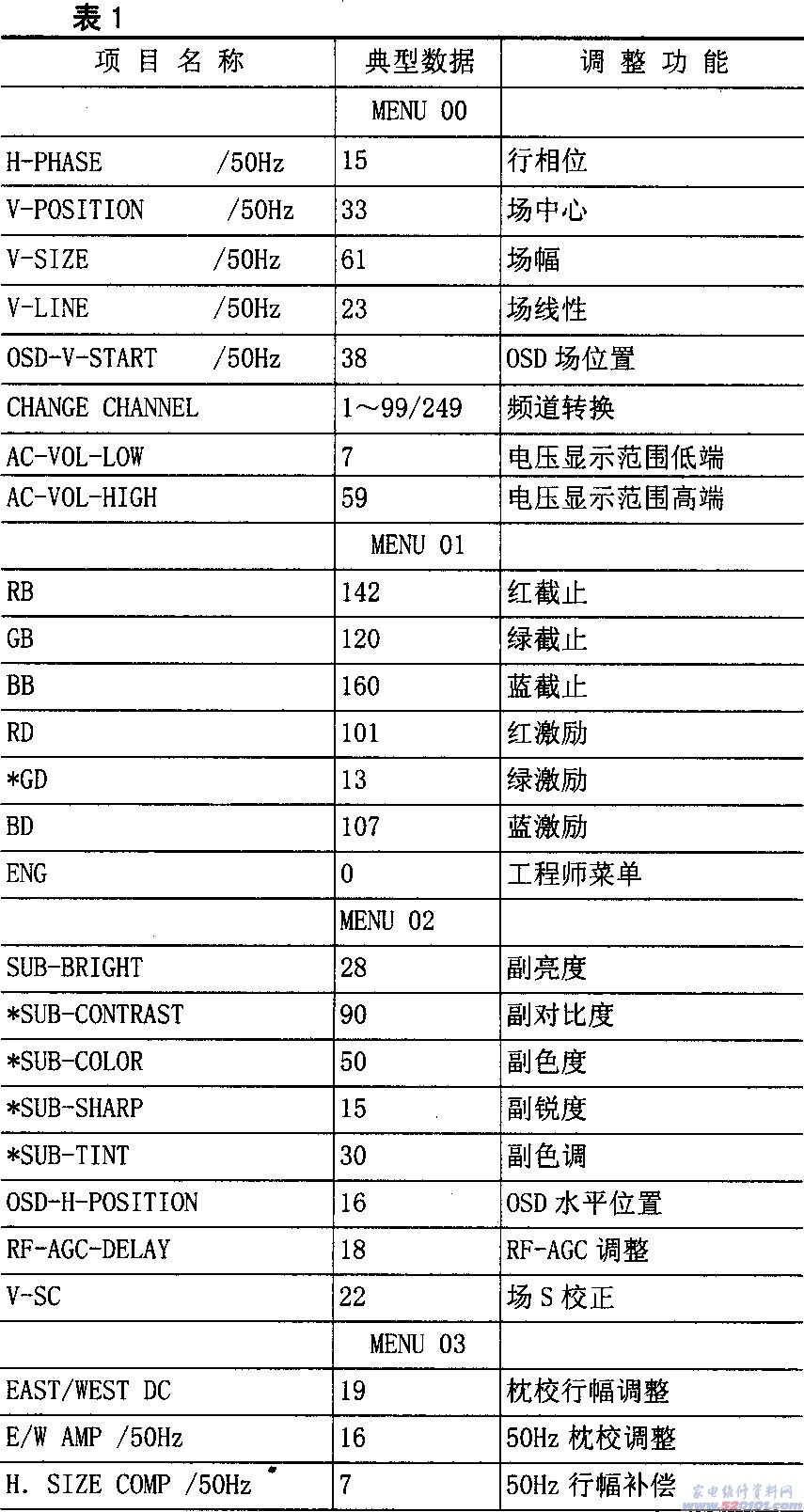

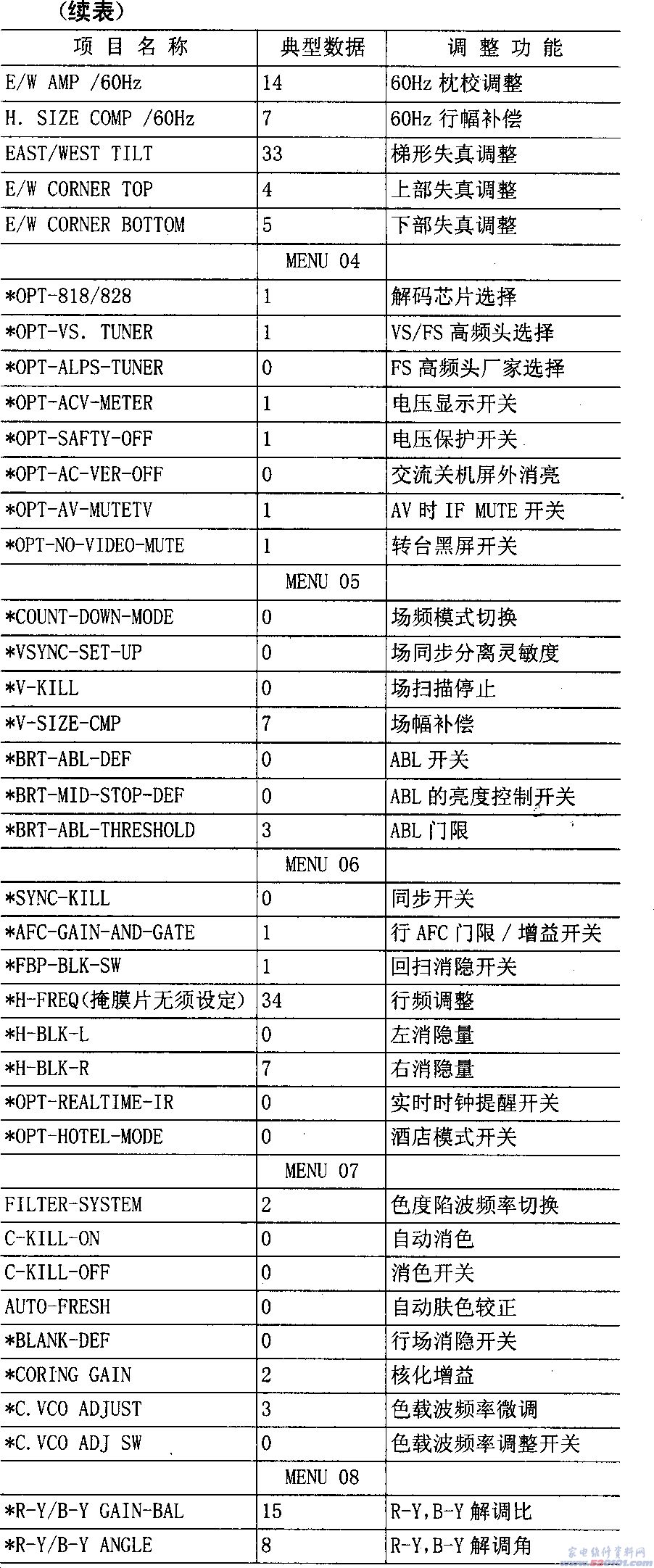

进入方式 设定菜单:先打开普通遥控器后,从印刷板中找到印有D-mode相对应的位置键增加一导电橡胶,直接按此键可进入“工厂模式”,注意设定菜单只有当MENU03菜单中ENGINEER OPTIOR项设置为1时,才能进入04以后的设定菜单;
 注 : 本机遥控器内特设了两个快捷键:T1键(在T1状态下,无信号不关机,无蓝屏,只有雪花点)和工厂模式键
 1. 电压显示的调试:输入PHILIP测试卡,进入工厂菜单MENU00,将电源调至130+/-1v,按遥控键1,再将电压调至270+/-1v,按遥控键2,退出菜单。
 2.带*号的项目是与电路设计有关的项目,请勿随意改动
 3. 此款机进入工厂模式的方法与早期三洋机心进入工厂模式的方法是一样的,进去工厂模式需调整菜单2以下的项目时,请将工程师菜单ENG由O改为1,退出时将ENG改为0。否则不能显示MENU 02以下的项目。
