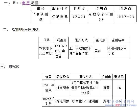

进入方式:先按遥控器右下角的“工厂设定”键,然后在2、3秒内按“静音”键即可。
调节方法及数据 :
退出方式:按“显示”即可。
此RF AGC值先调至27值(范围0-63),检查67dB半彩条无雪花;同时lOOdB半彩条图象不过载无差拍即可。
如果67dB时图象雪花明显时,将RF AGC的值减小;如果lOOdB时图象过载;可增大RF AGC值。
四、FBT的聚焦电压调整
调节FBT的FOCUS电位器,使图象的水平方向的3/4处的垂直线聚焦良好即可。

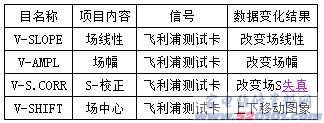

五、PAL制信号行、场特性调整。
用飞利蒲测试卡,检查行幅是否准确,行幅略大或略小,可适当调整VR801。
1、工厂模式下按“智能音量”键,进入场特性调整菜单,按“音量-/+”调整。
