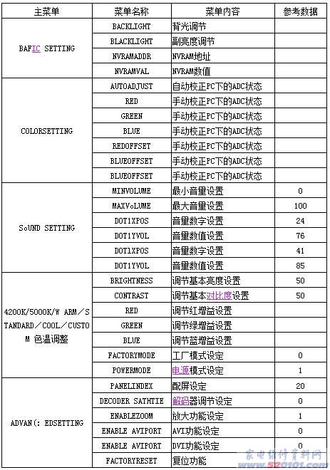

进入方式: 使用用户遥控器进行调整,按用户遥控器上的“菜单”键,屏显调整菜单后,依次按遥控器数字键“3210‘(在5秒钟内完成),屏显工厂调试菜单,即进入总线工厂调试模式。
调节方法及数据:进入总线工厂调试模式后,按遥控器“数字”键选择并查看工厂菜单,按“节目+/-”键或“上/下”方向键选择调整项目,按“音量+/-”键或“左/右”方向键调整所选项目的数据。

备 注 另外,在工厂菜单中,将Factorv Mode的项目数据改为1,退出菜单后,按”-/--/---“数位选择键即可进入工厂菜单,再按该键,则可退出工厂菜单。此时。按密码键输入同样有效(默认值是0,出厂时一定要将该值设为0)。
