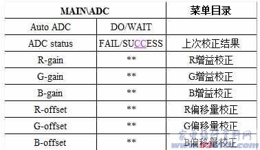

  5、ADC校正
  进入ADC校正子菜单,可见如下:
  仅在VGA/YPBPR下需要校正ADC,不需要接信号,光标选中“AutoADC”,按“4”执行,校正OK后会显示“SUCCESS”。注意:自动调试白平衡前,此操作可省略。

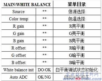

  6、Whitebalance白平衡调整
  本机工厂批量生产时只需自动调整,如需手动调整可在此菜单中选择相应的信源调整,本机需调整VGA、AV、YPBPR共3种信源下的色温。调整时请先将机器置于标准状态,MS06机芯系列机型的白平衡坐标调试为X=280Y=290。
  调试方法如下:
  VGA色温调整在PC信源下,输入1024×768/60Hz16级灰阶信号。进入工厂菜单WhiteBalanceA、在高亮第三级灰阶下,调整工厂菜单中的RGain、GGain、BGAin的值,使色温满足x=280±10,Y=290±10,同时兼顾亮度(亮度根据屏最大亮度而定);B、在低亮第三级灰阶下,调整工厂菜单中的ROffset、GOffset、BOffset的值,使色温满足x=280±10,Y=290±10,同时兼顾亮度(亮度根据屏最大亮度而定);C、高低亮反复调整,直到都上面第A、B点均满足要求。

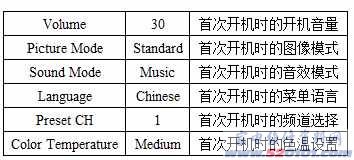

  1、Shop Menu
  该菜单用于设置出厂时的各项设置,在执行P模式下的SHOP指令后,电视出厂后首次开机时用户相关设置将会按以下参数设置。

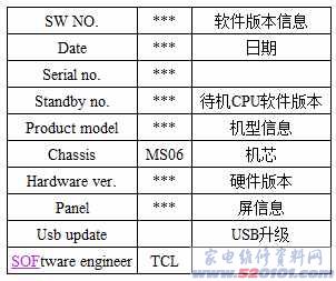

  3、Service Menu
  该子菜单下的内容主要提供给售后使用,里面包含了一些该机型的基本信息。
