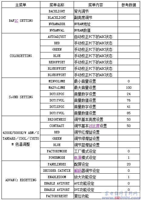

进入方式: 使用用户遥控器进行调整,按用户遥控器上的“菜单”键,屏显调整菜单后,依次按遥控器数字键“3210‘(在5秒钟内完成),屏显工厂调试菜单,即进入总线工厂调试模式。
调节方法及数据:进入总线工厂调试模式后,按遥控器“数字”键选择并查看工厂菜单,按“节目+/-”键或“上/下”方向键选择调整项目,按“音量+/-”键或“左/右”方向键调整所选项目的数据。
自动调整功能:按“菜单”键。并按“节目+”或“节目-”键,进入用户菜单“几何调整”子菜单下,移动光标到“自动调整”,按“音量+”键自动优化,按“MENU”键完成自动调整,可以退出。自调内容包括行、场位置,相位。在使用此功‘能时,必须保证画面序上方第一个象素点不能为黑色,否则可能使画面出现干扰,此时需要手动调节相位加以校正。
VGA模式手动调整:在主菜单里将OSD调至屏幕左上角,设定亮度50,对比度50,进人工厂设定模式,输入Timmg38信号,P41全白画面。COOL色温调节选择COOL,按“音量+”键进入调节R、G、B增益,使x=284±15,V=299+15。STANDRLAD色温调节选择STANDRAD,按“音量+”键进入调节R、G、B增益,使x=299±15,V=315±15。WARM色温调节选择WARM,按“音量+”键进入调节R、G、B增益,使x=305±15,y=320±15。
AV/11V模式手动调整:切换到AV模式,打到灰阶信号,图像模式设为标准。进入工厂菜单,调整副亮度,使第二阶可见。输入H/2白参考信号,进入工厂菜单,STANDARD色温调节选择STANDARD,按“音量+”键进入调节R、G、B增益,使x=284±15,v=299±15。COOL色温调节选择COOL,按“音量+”键进入调节R、G、B增益,使x=276±15,y=286±15。wARM色温调节选择WARM,按“音量+”键进入调节R、G、B增益,使x=305±15,V=320±15。
退出方式 按”菜单“键退出。
备 注:另外,在工厂菜单中,将Factorv Mode的项目数据改为1,退出菜单后,按”-/--/---“数位选择键即可进入工厂菜单,再按该键,则可退出工厂菜单。此时。按密码键输入同样有效(默认值是0,出厂时一定要将该值设为0)。
