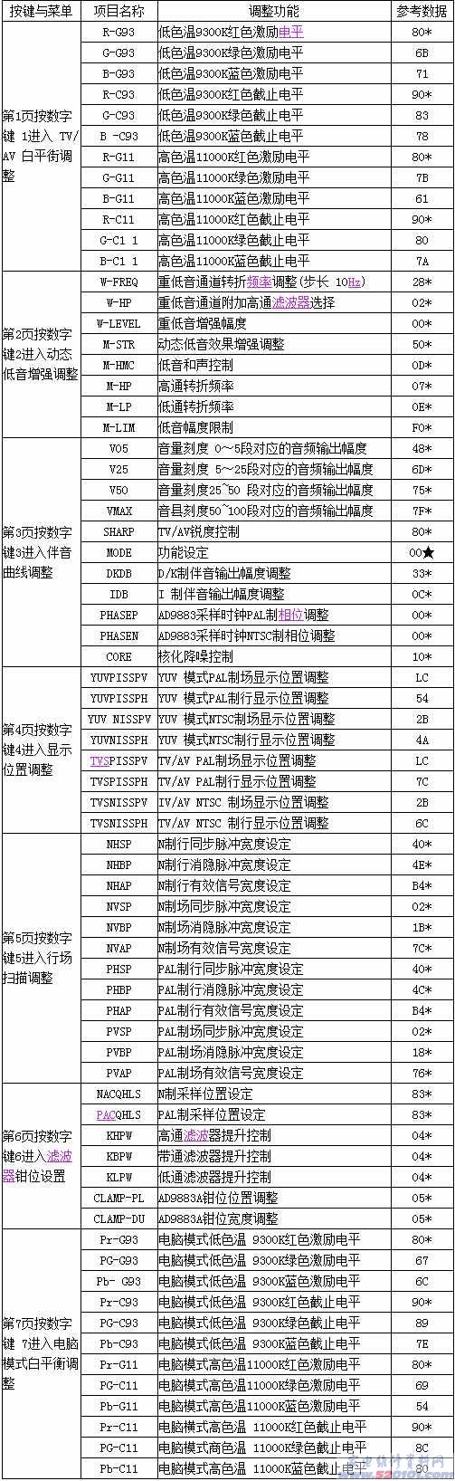

所属机型:TCL PDP402等离子电视
进入方式: 先按一下遥控器上的“OK”键,同时按“显示屏下面的”输入选择“键为“5秒”,就进入工厂菜单,
调节方法及数据: 按“OK”键保存工厂数据。按“节目加/减”键选择项目、按“音量加/减”键改变项。
退出方式:按“AV/TV”消除。
总线调整项目与数据
