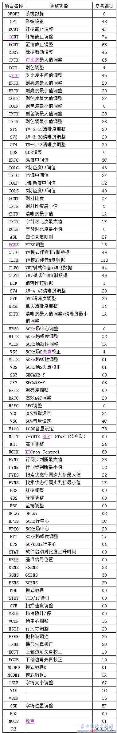

机芯:S12机芯
微处理器芯片:TMPA8823 -CSN
所属机型:TCL AT21231彩电
进入方式:正常收视状态下,连续按遥控器上的显示键、静音键3次,即进入维修调整状态。
调节方法及数据:按数字键1、2、3、6、7、8、9、及导航键、显示键选择菜单;进入某菜单后,按频道加/减键选择调整项目,音量加/减键调整数据。
