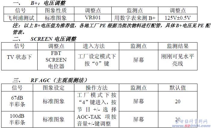

此RF AGC值先调至20值(范围0—63),检查67dB半彩条无雪花;同时100dB半彩条图象不过载无差拍即可。如果67dB时图象雪花明显时,将RF AGC的值减小;如果100dB时图象过载;可增大RF AGC值。 四、FBT的聚焦电压调整
调节FBT的FOCUS电位器,使图象的横线与竖线的3/4处的聚焦良好即可。

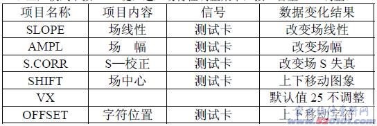

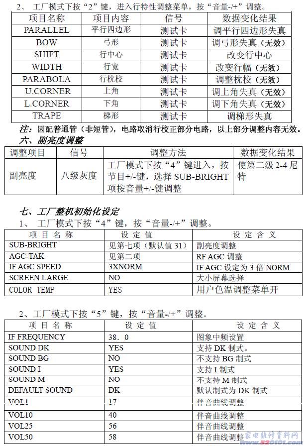

五、PAL\NTSC制信号行、场特性调整
在输入相应制式的信号下(PAL制使用飞利浦测试卡,N制使用虎头信号),按以下方法调整相对应的几何参数: 1、工厂模式下按“1”键,进入场特性调整菜单,按“音量-/+”调整。

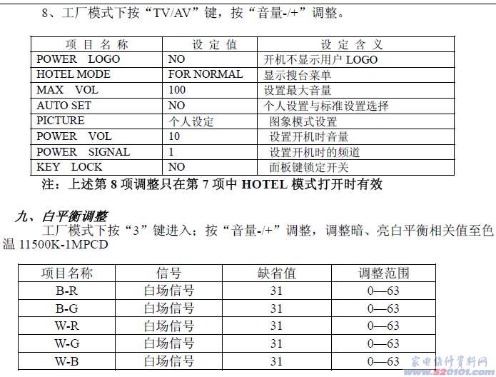

注:以上暗白平衡缺省值为31,亮白平衡缺省值均为31时,若满足色温坐标值范围则无需调整,否则调整R/G-偏置、R/G-驱动两项,使之达标。

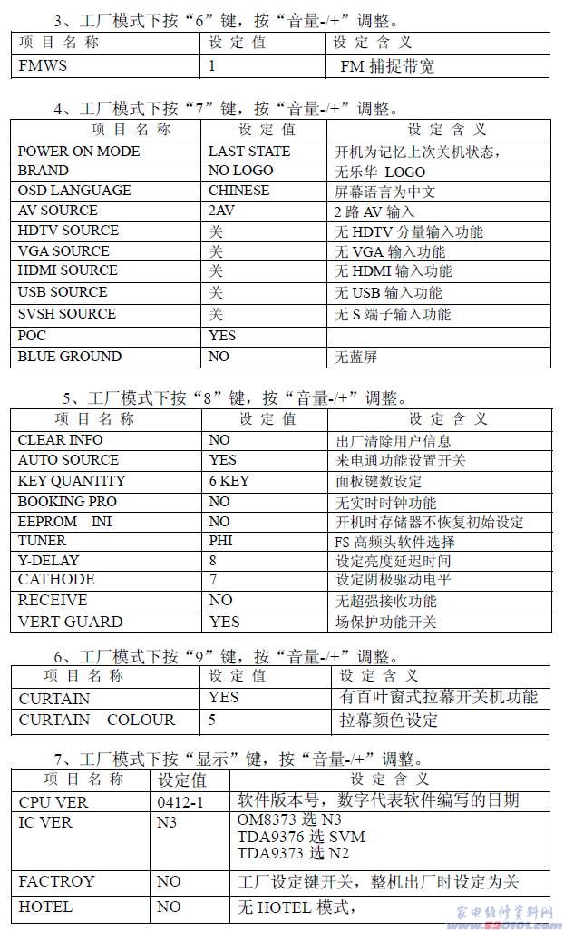

十、出厂时初始值的复位调整
工厂模式下按“8”键进入CLEAR INFO项, 按“音量+” 设定值由NO 变为"请等待…” 当显示OK并变为NO时,表明节目导航、图象音量设定等用户信息已被复位设定,同时工厂模式置关,开机模式置LAST STATE,此过程中不能断电。
