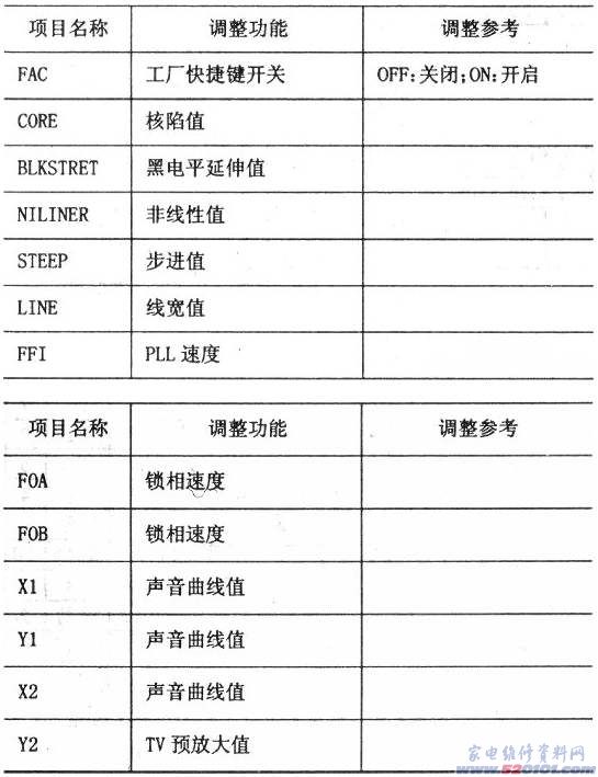

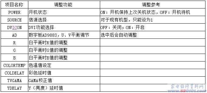

进入方式:进入主菜单,按“频道-”键,选中特殊功能一项,再按遥控器上的数字键“9、7、3、5”输入密码,即可进入工厂菜单。
调节方法及数据:按遥控器上的“频道+/-”键选择子菜单和调整项目,按“音量+/-”键调整所选项目数据。
退出方式:按遥控器上的“菜单”键。
