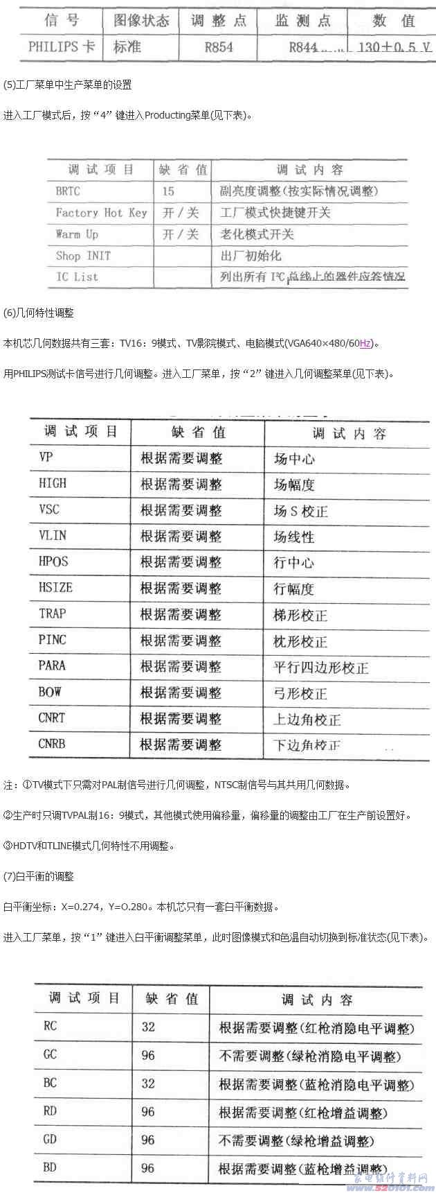

细节调试:
(1)RFAGC调整
输入60dBuV的彩条信号,用示波器测CM709正极电压,调整VRM701,使示波器显示的直流电压值为2.7V。
(2)SCREEN(加速极)电压调整
进入工厂模式,按“O”键将场关断,然后调整高压包SCREEN旋钮,使屏幕中间水平亮线刚好看见。
注:此调整须在白平衡调整之前进行。
(3)聚焦调整
用黑底方格信号,将图像设置在标准状态。调FBT(行输出变压器)的聚焦电位器,监视屏幕,兼顾中心和边角,使线条最清楚。
(4)+B电压调整(见下表)
