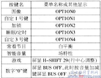

进入方式:将随机遥控器(有TCL 王牌商标但无型号,共33 只按键。其遥控芯片为SH67P33X-ABl57型,适用万能代码为110)的外壳拆下,即可看到在TCL 王牌商标正下方暗藏有两排共8 只按键,如附图所示。然后取其遥控机芯和其胶皮按键并用胶纸将机芯与胶皮按键固定好,此时装上电池或者改用外接电源,就可依照如下方法进入该机总线。先按附图中的“4”号键(自编号)一次,紧接着再按“静音”键一次,屏幕上即出现一项“H-SHIFT-29”(行中心调整数据,此时按“音量加/减”键,即可改变数值;按“节目加/减”键无效)总线数据,表明已进入总线维修模式。
 调节方法及数据 :在此状态下,按某些按键即可进入相对应的调整菜单,其具体关系见表。注:进入调整菜单后,按“节目加/减”键选择调整项目;按“音量加/减”键调整所选项目参数。
退出方式:按“菜单”键或者“显示”键都可退出维修模式。
备 注
1.进入调整菜单后,按数字“0”键,原调整菜单消失,屏显为“BUS-OFF”,在此状态下,按“音量加/减”键屏显内容无变化。
2.按“游戏”键屏显转为“H-SHIFT-29”,在此状态下,按“菜单”键即可退出维修模式。
3.在OPT10N0 菜单状态下,按“静音”键一次,屏显一条水平暗线,二次屏显场特性调整菜单及上半幅图像,下半部黑屏。此时若用“节目加/减”键往下选项,图像即可自动恢复正常。
4.进入白平衡调整菜单后,图像无彩色(这有益于我们对白平衡的调整),这点又与别的总线彩电有所不同。
5.若按“智能音量”键进入场特性调整菜单,调整选项在V-SLOPE(场线性设定)时,图像只显示上半幅,即下半部分消隐为黑屏,调整该项数据(或不调)后,如果在该项目下退出维修模式,图像仍保持只有上半幅,直接关机再开机,图像即可恢复正常。这点又有别于大多数总线彩电。
