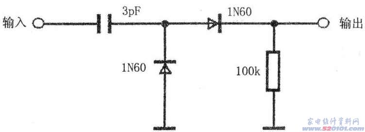

  天线输入中央信号源第二台信号(约80dB),用检波头(见下图)监测预中放管Q101集电极波形,进入D-MODE状态,按“4”数字键,调整AGC项,调RFAGC参数,使示波器显示的电压峰峰值为0.8~1.2VP-p。

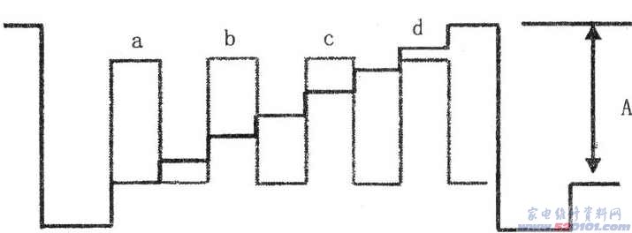

  ④将信号制式转换为PAL,调整SUBCOLORP参数,使波形(见下图)a、b、c、d顶部平齐。

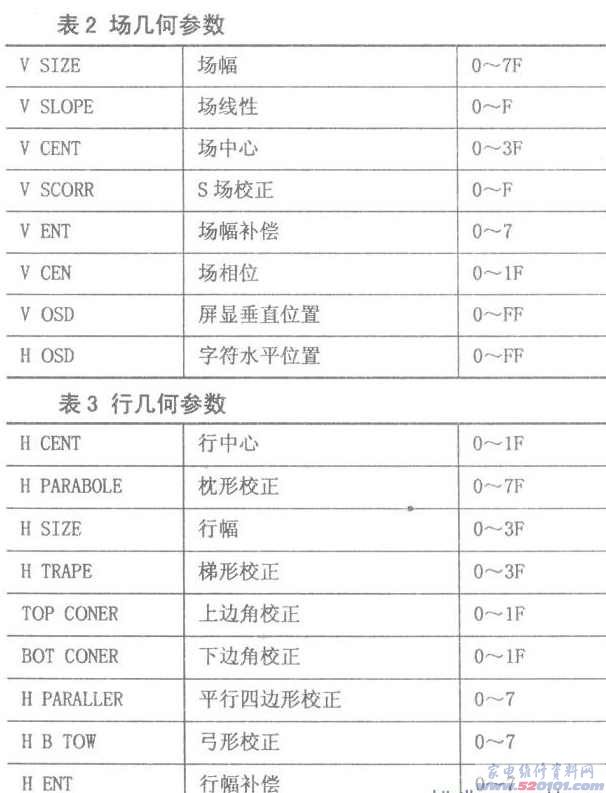

  ②“1”键:场几何参数,见表2。
  ③“2”键:行几何参数,见表3。

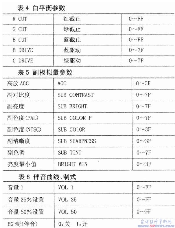

  ④“3”键:白平衡参数,见表4。
  ⑤“4”键:副模拟量参数,见表5。

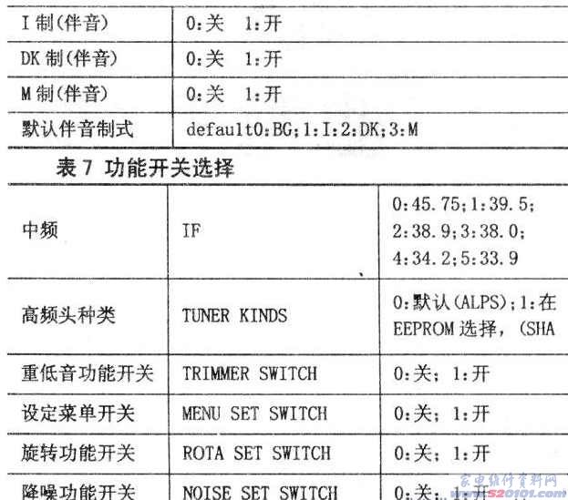

  ⑥“5”键:伴音曲线、制式,见表6。
  ⑦“6”键:功能选择,见表7。

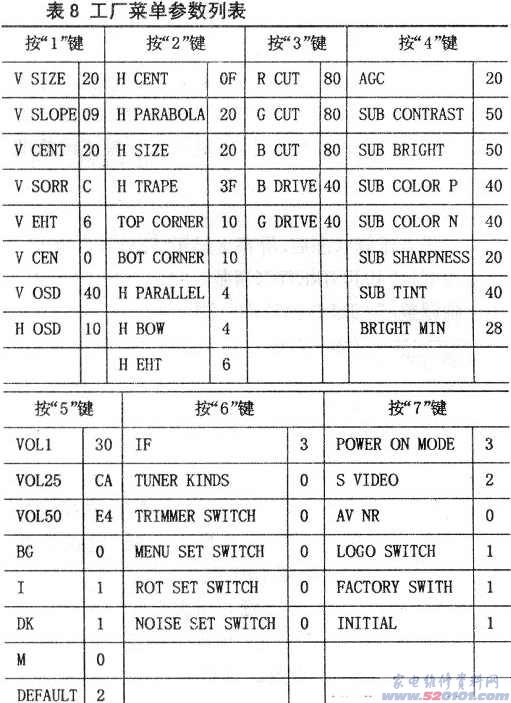

  (8)工厂菜单参数列表,如表8所示。
