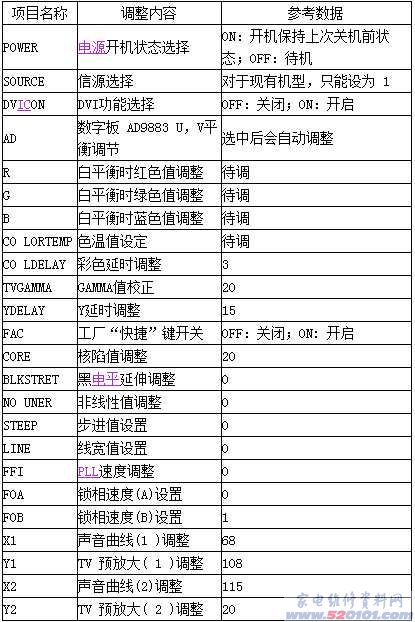

进入方式
方法1:按遥控器上"菜单"键,进入主菜单,按"节目-"键选择特殊功能一项,再按数字"9,7,3,5"键,即可进入工厂设置
方法2:将工厂菜单中"FAC"选项改为"ON",则退出菜单后,按"显示"键即可直接进入工厂菜单。
调节方法及数据:按"节目+/-"键移动光标到"自动调整",按"音量+/-"键进行调整。
退出方式
方法1:按遥控器上"菜单"键退出工厂模式。
方法2:按"显示"键退出工厂模式。

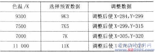

1.色温调整
  色温调整包括VGA模式和AV/TV模式下项目的选择及调整。
  (1)色温调整项目的选择方法:VGA模式下选择色温调整项目的方法是先将亮度和对比度均设定为“50”,进入主菜单,按“节目-”键,再按数字“9”、“7”、“3”、“5’’键,信号输出在Timing38、P41白场信号状态,按“节目-”键,选择出“COLORTEMP”(色温)。
  AV/TV模式下选择色温调整项目的方法是:在进入工厂菜单模式后,按“信号”键,转换到AV模式,再连续按两次“菜单”键刷新工厂菜单,信号置于H/2白场参考信号,再按“节目-”键选“COLORTEMR”。
  (2)色温调整的设定:当选择出“COLORTEMR”项目后,按“音量+”键调出设定数据,通过调节R、G、B增益来调定数据值。几种色温的设定值和调整数据如下表所示。
 注:在VGA模式下,有9300K、7500K、7000K三种色温。在TV/AV模式下也有9000、11000、7000三种色温,且TV/AV模式下的色温调整应在AD9883U、V调整后进行。
