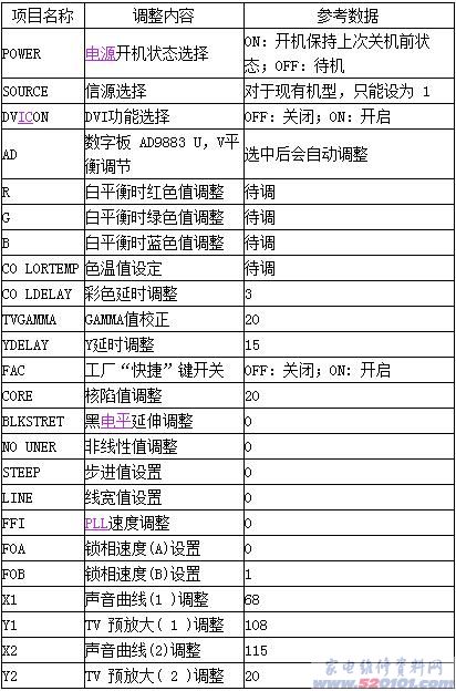

进入方式:用用户遥控器进行调整,先进人日常使用主菜单,按节目 -“键选特殊功能项,然后按数字键输入密码”9735“,即进入总线维修调整模式,屏幕上显示工厂菜单。
调节方法及数据:在总线调整菜单中,将选项“FAC”的值设定为ON,则退出菜单后,按“显示”键可直接进入总线调整菜单,调整后再按“显示”键退出工厂菜单。进入总线调整菜单后,按“节目+/-”键选择调整项目,按“音量+/-”键调整所选项目的数据。
在总线调整菜单下,部分按键的特殊功能如下:“-/--”键:R开关选择;耳机键:存储器初始化;静音键:ISP设置;“信源”键:AV1与VGA间转换;显示键:当DVD选项为ON时,进/出总线调整菜单。
退出方式:按“菜单”键,即可退出维修调整模式。
备 注:存储器初始化
换用新存储器,进入维修调整模式后,按“菜单”键进入初始菜单,按“节目+/-”键选择初始化项目,按“音量+/-”键调整初始化数值。初始化菜单中的各项设置不能随意更改,否则将可能引起电视机无法正常工作。
