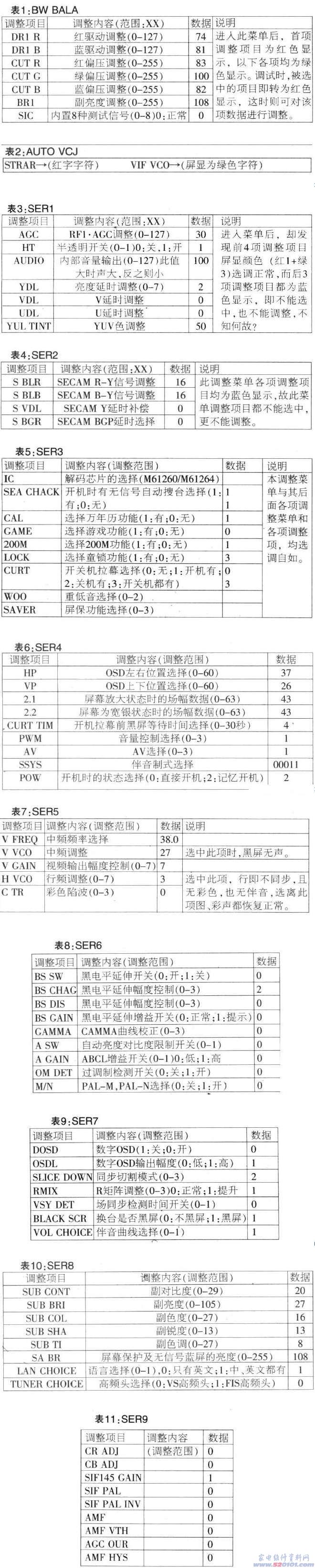

进入方式:在TV或者AV状态下,先按遥控器上的“菜单”键,待屏幕上出现菜单显示期间,再依次按遥控器上的数字键“6”、“4”、“8”、“3”,原屏显菜单即时消失,转而出现“AFC”屏显字样。此时,表明已进入了工厂调试状态。
调节方法及数据:按遥控器上的节目加减键或者“菜单”键中的上下键均可选择调整项目,按音量加减键或者“菜单”键中的左右键调整选项参数。
退出方式:交流关机,即可退出维修模式,同时记忆所调数据。
在总线调整状态下,重复一次上述操作,便可进入白平衡调整菜单(BW BALA),此菜单的调整项目及相关数据见表1。在进入自平衡调整菜单后,再重复一次上述操作,屏显菜单见表2。在屏显表2 状态时,依次按遥控器上的数字键“1~9”,则可进入“SER1~SER9”项调整菜单,调整资料见表3~表11。
