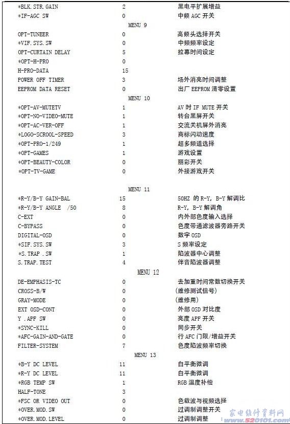

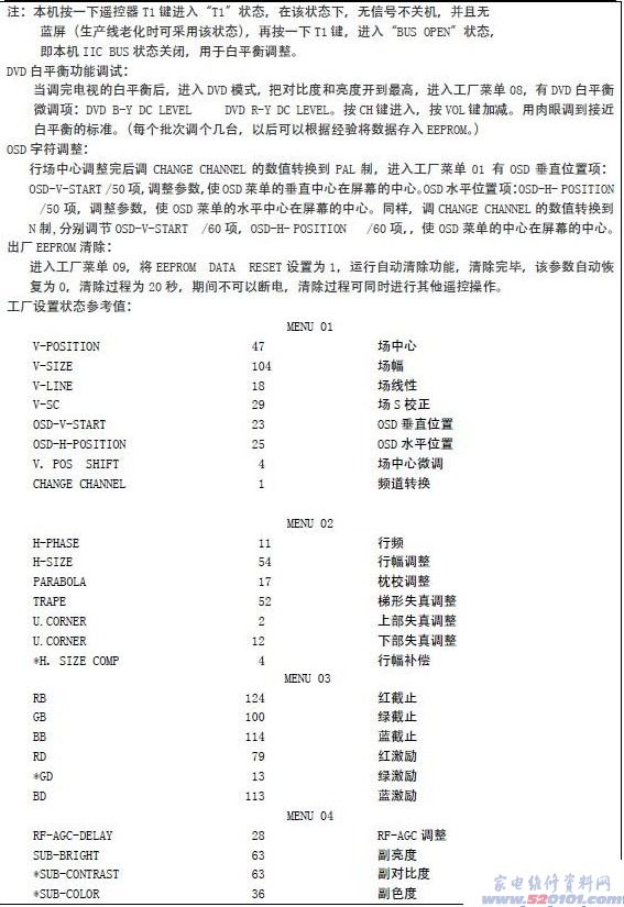

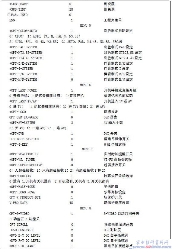

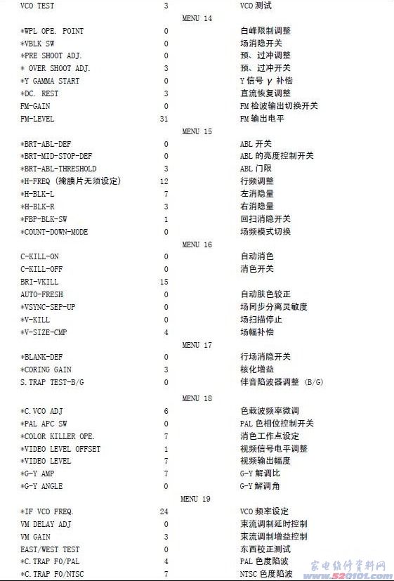

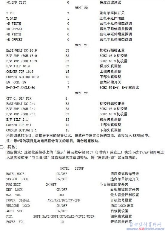

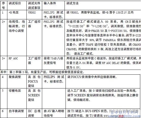

机芯:Y22机芯
微处理器芯片:LA76932N
所属机型:TCL乐华N25B5L彩电
进入方式:本机遥控器特设了两个快捷键:T1键(在T1状态下,无信号不关机,无蓝屏,只有雪花点)和工厂模式键(D模)。一个快捷复合键,V-KILL(一条亮线,在进D模后按静音键)。
调试方法:
