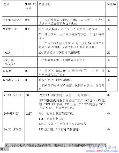

工厂调试菜单说明
有些不影响当前生产的选项的功能软件尚未加入,请参照“功能OK”一项,OK代表可以使用,NG代表此项功能尚不能使用或不正常。
简单功能: FACTORYMENU

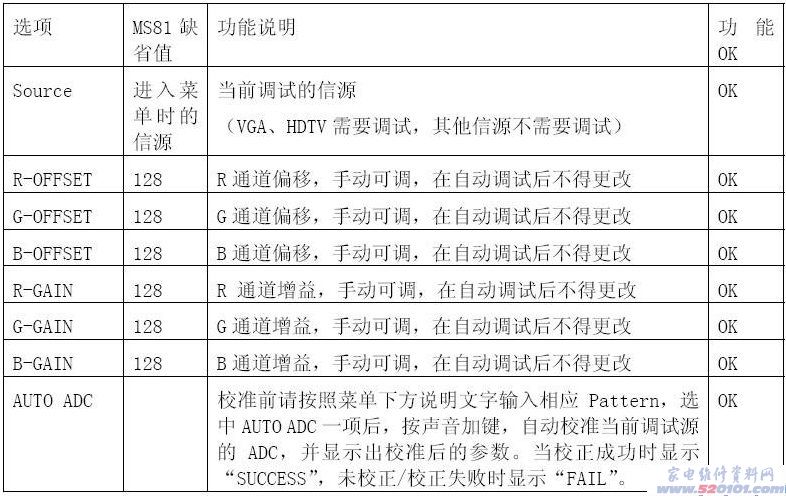

ADC功能:信号通道的参数调整。

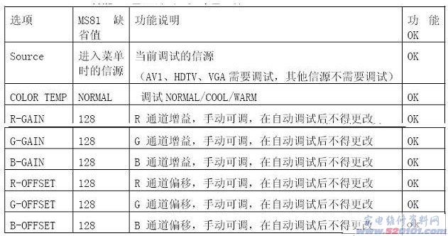

WHITEBALANCE功能:色温调试(参考色坐标:X=280,Y=290)

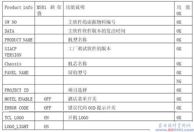

售后服务菜单
售后菜单的进入方法:开机状态,按遥控“菜单 ”键进入用户菜单,将光标停在对比度一项上,然后依次按遥控数字键 “9+7+0+5”,进入售后模式,屏幕显示售后主菜
菜单内容说明:
