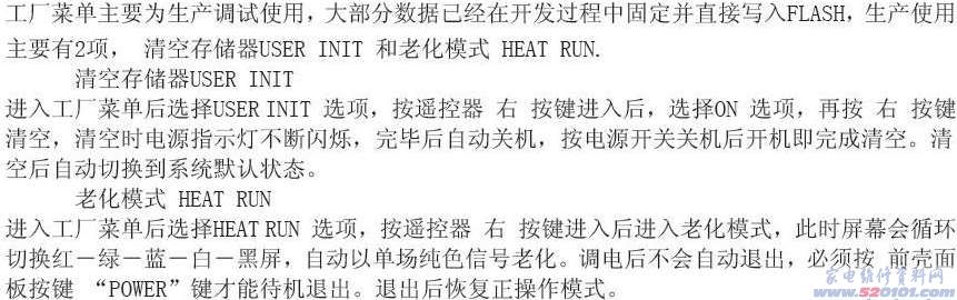

机芯:DVP-L4机芯
机型:乐华LCD26P01液晶电视
进入方式:在电视正常工作模式下,依次按遥控器SOURCE,2,5,8即可进入。
调节方法及数据: 遥控品上下键选择,左右按健调整。
退出方式:按菜单键即可。
