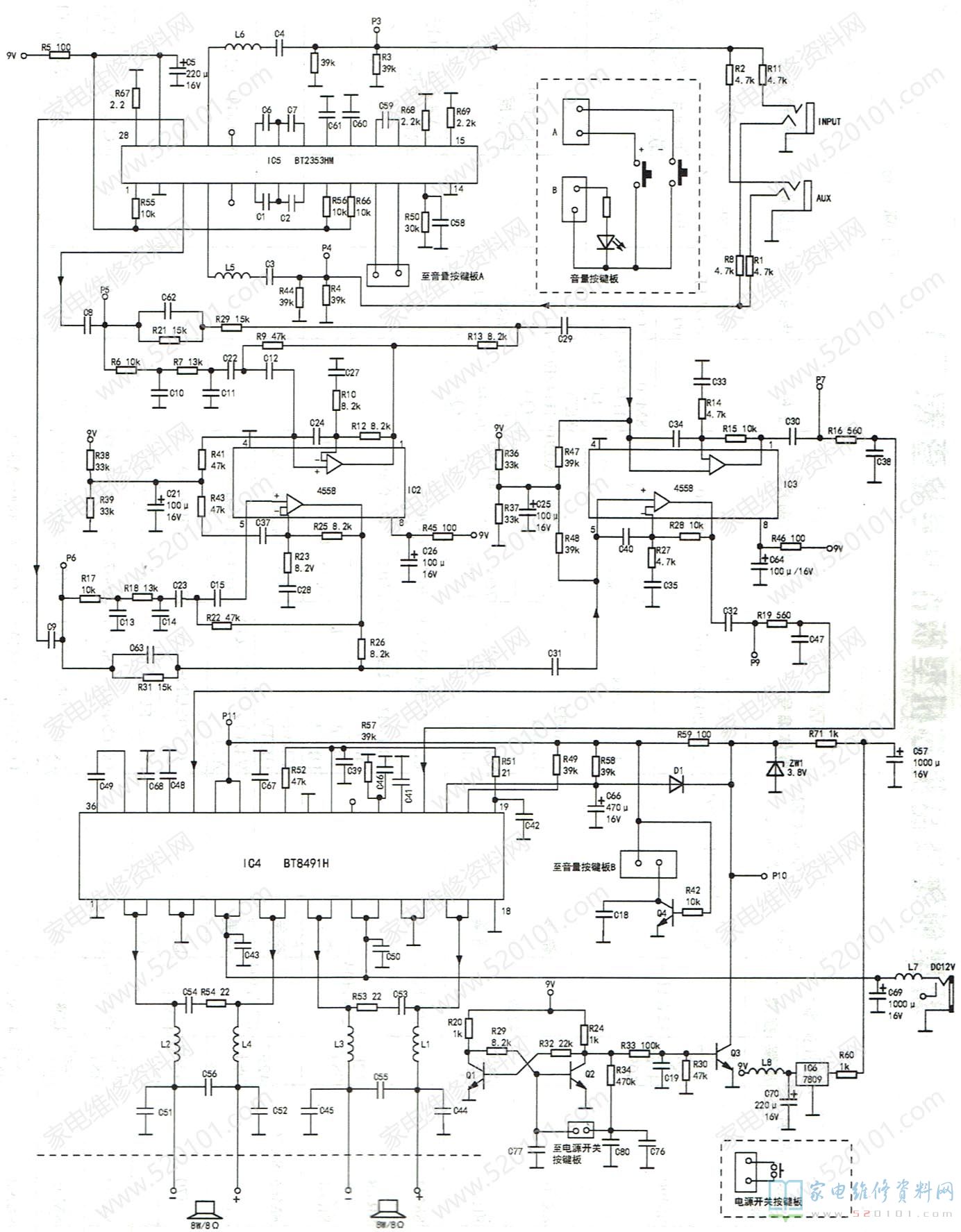

ALTEC LANSING(奥特蓝星) FX2020有源音箱是一款3英寸直径扬声器单元的有源音箱,其电路如图1所示。
1.音频电路
本音箱音频通道用了一块电子分频电路BT2353HM、两块双运放4558及一块D类功放BT8491H共四块集成电路。BT2353HM与PT2353内部电路参数特性、引脚功能完全一 致,可以互换。该IC具有多种功能,在本音箱电路中,只用了其主音量控制和主声道高通滤波功能。一个声道音频信号从音箱的IN或AUX端口输入,经C3、L5输到BT2353HM的④脚。C1、C2决定该IC内部主声道高通滤波器的转折频率,其参数取值是将超低频信号滤除。滤波后的音频信号在IC内部经音量控制(由IC的11、12脚外接按键控制)后,通过C8送入调音电路(由IC2(4558)及外围元件组成,这部分电路决定音箱的音色)。调音后的音频信号经C29送入缓冲放大电路(由IC3(4558)及外围元件组成),经其3倍放大(R15、R14 决定放大倍数)后,再经C30、R16后送入BT8491H的22脚。音频信号经功放放大后从BT8491H的10、11脚与16、17脚输出PWM信号,经L3、L1、C55、C45、C44低通滤波后,还原为音频信号,推动喇叭发声。另一声道工作原理完全一致,不再赘言。
2.开/关机及音量控制电路
待机时,BT2353HM与4558由7809供电,BT8491H的⑥、⑦脚与12、13脚由12V供电。本音箱开/关机控制电路由Q1、Q2及外围元件组成的双稳态电路构成,控制BT8491H的20、21脚与30、31
脚的电平,决定功放IC的工作或待机状态。
接通12V电源,由于C77的存在,9V给Q2的b极加的高电平滞后于Q1的b极电压(Q1的b极没有接电容),Q1饱和导通,Q2截止,Q3饱和导通。9V经R71加在ZW1两端的高电平(P10测试点)被下拉到地,功放IC处于待机。此时Q4的b极为低电平而截止,音量按键板的公共端对地悬空,音量按键无效,指示灯不亮。
按下“开/关”键后,Q2的b极加上高电平,Q2饱和导通,Q1截止,Q3截止。P10 点变为高电平,功放IC开机。此时,Q4因b极为高电平而饱和导通,音量按键有效,指示灯正常点亮。再次按下“开/关”键,Q2的b极被拉至低电平,Q2截止,Q1饱和导通,Q3饱和导通,功放IC处于待机状态。
二、故障检修
故障现象:一个声道有时声音正常,有时失真,有时不响。分析检修:根据故障现象分析,怀疑功放IC引脚虚焊,但补焊后故障依旧。补焊大电感L2、L4后无效。用一台随身听耳机输出信号,注入到测试点P7、P9,声音正常,判断BT8491H电路正常。当信号注入IC3( 4558 )的⑤脚时,功放输出声音很轻,且失真,而信号注入IC3的③脚时声音正常,看来IC3的⑤~⑦脚电路有问题。测量IC3各脚电压,①~③脚电压正常,为4.38V;⑤~⑦脚电压异常,分别为4.38V、2.44V、7.88V。正常时,⑥脚电压应与⑤脚、⑦脚电压相近,怀疑⑥脚外接电路C35漏电,将其拆下,换上一只22uF贴片电容后,故障排除。
