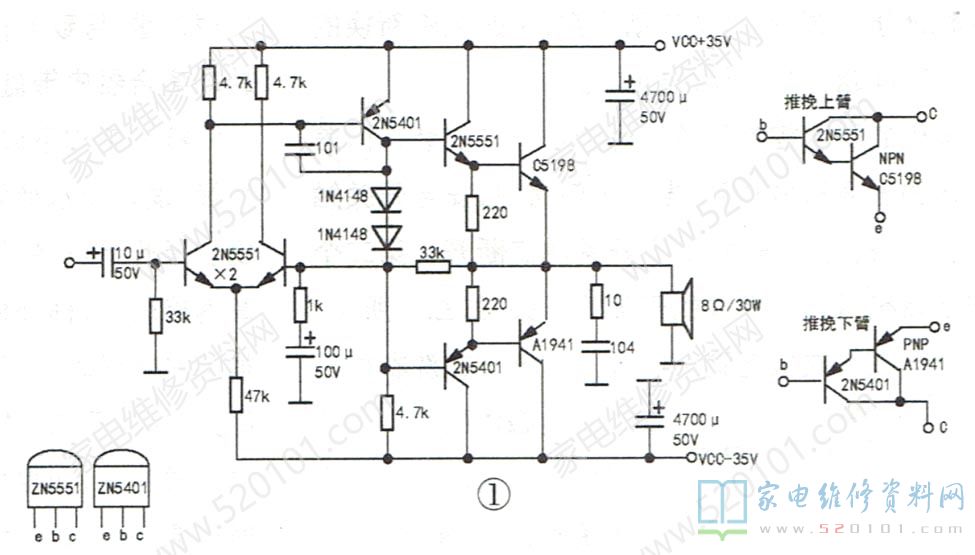

接修一台功放机,左、右声道功率管A1941、C5198均烧毁。该机采用经典OCL音频功率放大电路,如图1所示。

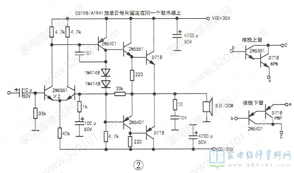

2N5551和C5198组成复合管,复合后的导电类型依然是NPN型;2N5401和A1941组成复合管,复合后的导电类型依然是PNP型。功放板上有两块独立的铝散热器,并且散热器不接地。通电后测左、右声道输出中点电压分别为0V,功率管基极、发射极焊盘电压为0.4V,这说明直流工作点基本正常。由于笔者手头只有D718型功率管,所以决定用D718代换A1941、C5198。
第一步:拆下右声道下推动管2N5401发射极与输出中点连接的220Ω电阻,用细铜线代替。把2N5401发射极到A1941基极的铜箔划断,2N5401集电极到vcc(-35V) 的铜箔划断,把刚才拆下的220Ω电阻焊在2N5401集电极与vcC( -35V)之间,如图2所示,即将2N5401由发射极输出变成集电极输出。
