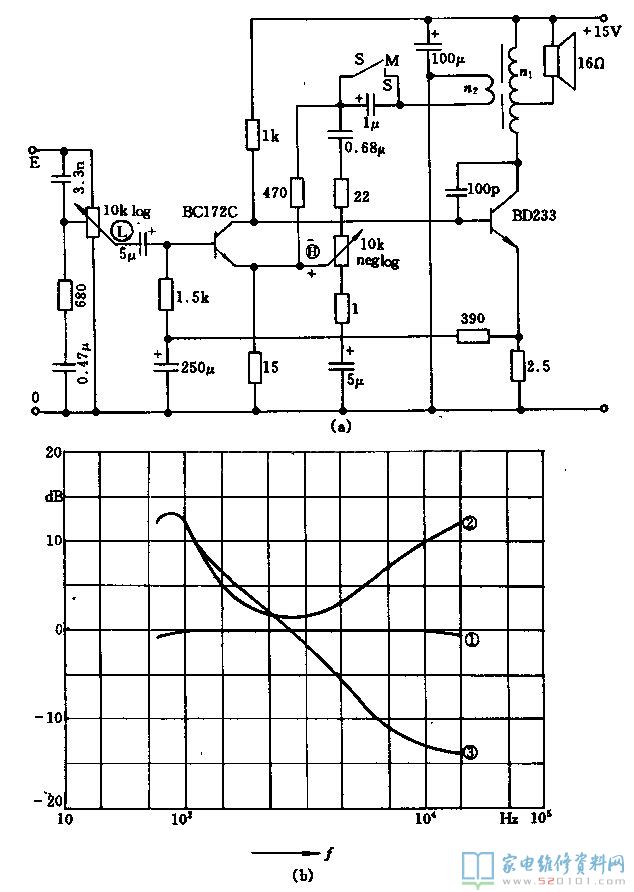

下图(a)电路两级直接耦合放大,第一级从第二级发射极取得基极电流,从而形成很强的直流负反馈,稳定工作点。扬声器通过自耦变压器与末级匹配,这样,采用小铁芯也能有良好的频率特性。变压器的附加绕组W2提供隔直流负反馈信号。
变压器铁芯:EI38/14硅钢片,气隙2×0.2mm;绕组:n1=230+95匝,0.4mm铜漆包线;n2=325匝,0.1mm铜漆包线;绕组n1与n2双线并绕。图(b)示出特性曲线。
