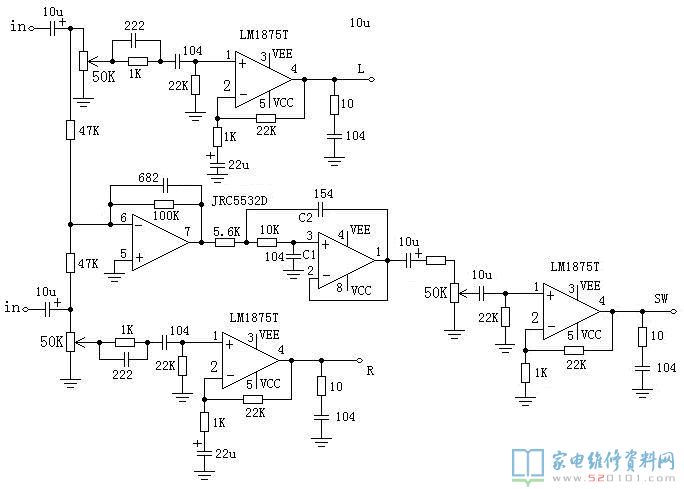

2.1声道有源音箱功放电路图

本电路是用LM1875构成的,其主要参数如下: 电压范围:16~60V ;静态电流:50MmA;输出功率:25W;谐波失真:〈0.02%,当f=1kHz,RL=8Ω,P0=20W时;额定增益:26dB,当f=1kHz时工作电压:±25V;转换速率:18V/μS。JRC5532是DIP8脚双运放,内部为JFET(结型场效应管结构)。JRC5532用NE5532可以直接代换。
