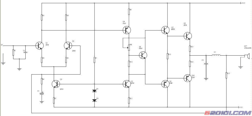

常见的OCL功放电路如下图所示:

图中Q6、Q7、Q8、Q9、Q10及R12、R13、R14经常同时烧毁。在维修时不要盲目的更换上述元件后
就通电,因为此时故障可能没有彻底排除,可能会再次烧毁。应仔细检查前面的管子及电阻等元件是否
损坏,W1是否开路或阻值变大等。然后再采取下面的方法更安全稳妥:
将新的测量过的 Q6、Q7、Q9、R12、R13、R14焊好,而 Q8 和 Q10功放管,集电极先不要焊接(这
一点非常重要),只焊接基极和发射极,以保证直流负反馈构成回路(否则差分对管不正常工作),以防
止由于输出不平衡时烧毁功放管。这时一定不要接扬声器。通电检测输出端的静态对地电压,正常值为
0V≤±20mV,越小越好。如偏差较大应立即关机,重新仔细检查。若测得输出电压正常时,再测量Q
和Q9基极间的电压,预调W1使其在1.5—2V 之间。确认以上电压全都符合要求,再将Q7、Q9的集电
极焊好,通电调整W1测量攻放电路部分的总电流为25—30mA。即可接上扬声器试机(主意在接扬声器
另外,如果输出端的静态电压偏差大于50mV时,要重点检查Q1、Q2是否配对,R4、R5是否变值
重新配对和更换电阻后可排除故障。
前要仔细检查其好坏,以有些功放经常莫名其免妙再次烧毁 几次修复都用不了多长 间。其原因大多是印刷电路布线不合理
电源线没有按照由后向前的原则布线,使电路在大音量输出产生寄生振荡,严重时就会烧毁攻放。应
按照电流由后向前的原则,重新切割布线后面的线要尽量粗短。之后才可照上述方法进行换管和修复。
