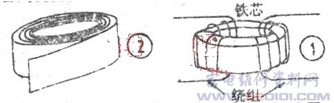

环形变压器(俗称“环牛”)的结构示意见图1,实际绕制时,不是分成两边绕制,而是内外叠绕的。
它的铁芯是采用高磁密晶粒取向硅钢带卷绕而成(见图2)。所谓“晶粒取向”是指硅钢带在轧制时,其晶粒结构在顺向延伸后发生了一些变化,使硅钢带的导磁率出现了横向和竖向的差异。“晶粒取向”是指沿最大导磁率方向剪切成带料。这样卷绕而成的铁芯性能最优。而普通冲剪而成的E1型铁芯不能作到这点。
