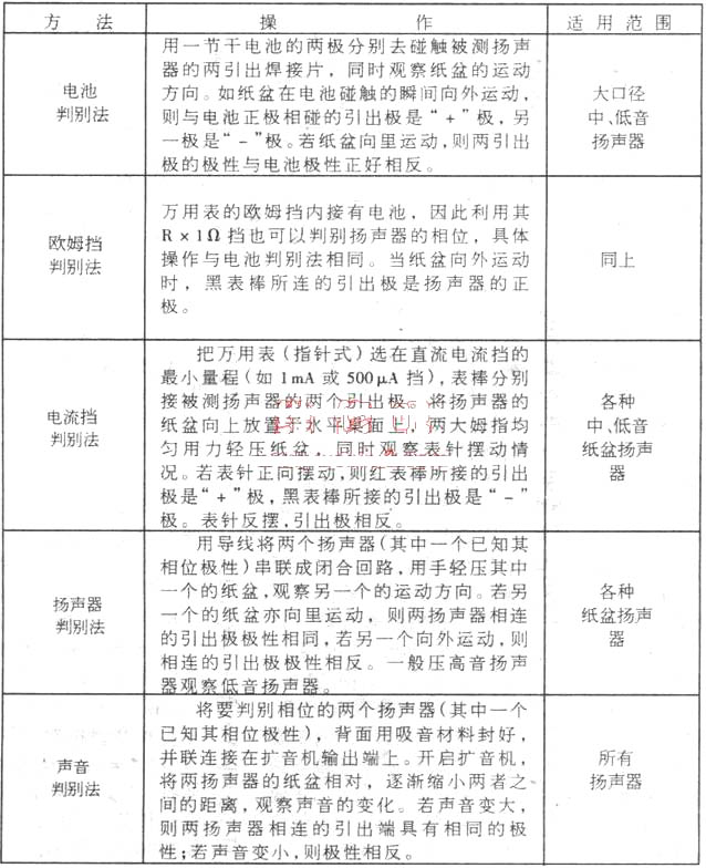

扬声器有两个引出极,这两个极有“+”、 “-”的区分,以表示扬声器振动的相位。一般扬声器在出厂时,引出极焊片上标有相位的“+”、 “-”符号,或在一个焊片上涂上红色,以表示“+”极。
扬声器在安装使用时,尤其是安装在音箱中时,应该区分出扬声器引出极的极性。下面介绍的五种判别方法,对于没有极性标志的扬声器,是行之有效的。对于有极性标志的扬声器,也可以重新验证,以防出厂打印有误。
