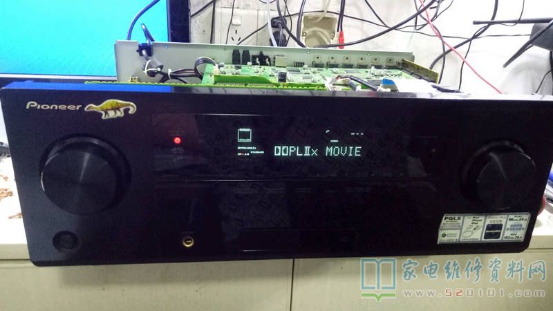

先锋VSX-1021功放清除故障记忆的方法
2022-03-27
作者:太湖庸才
3799
先锋VSX-1021功放清除故障记忆的操作方法是:同时按住下键和MULTI-ZONE-ON/OFF键不放3秒即可。本操作方法还适用先锋SC-LX85等功放。
