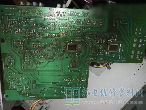

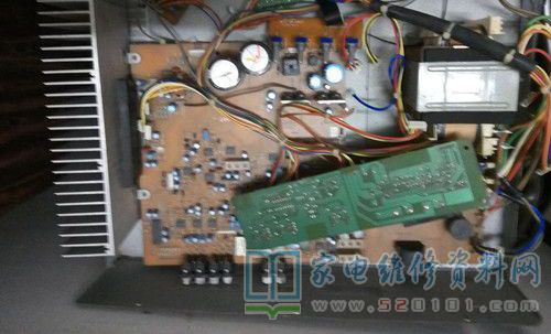

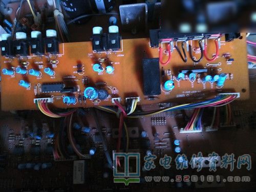

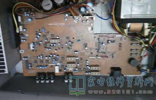

桥式整流后经7805稳压后正5V正常。检查各分立元件及焊点没发现异常。

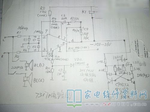

判断形成无声原因有两个:1、保护电路故障;2、厚膜STK4191x损坏。

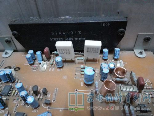

断开输入电压,测量保护电路各元件没问题。心存疑惑,就用维修电源12V单独供电检测,发现继电器有一路工作不正常而造成保护。焊上新的继电器,焊好输入电压跳线电路恢复正常。插电开机,延时保护正常,输入声源试机发现只有一声道正常。

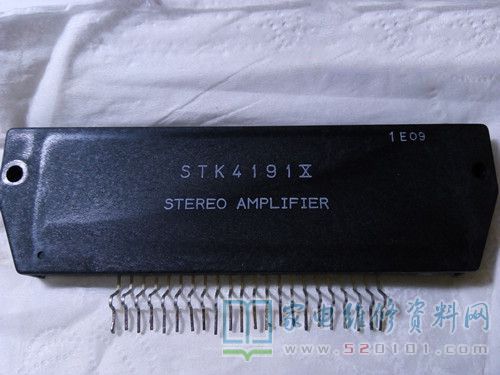

网购STK4191x换上后,试机半天工作正常,至此完好修复了。
