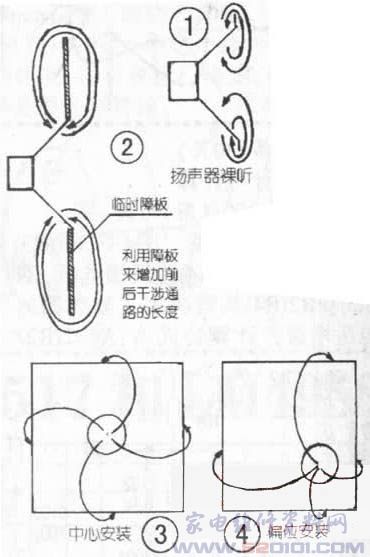

扬声器发出的声能是从纸盆的正面和背面辐射出去的。纸盆的前方和后方都有空气,当纸盆向前运动时,纸盆前方的空气受到挤压而变得稠密,纸盆后方的空气变得稀疏,纸盆向后运动时则相反。纸盆正面所辐射出去的声能与背面所辐射出去的声能,正好为反相关系,会发生相互抵消的现象,这时扬声器的响应就会陡然下降。这种前后干涉的现象在频率低端最为严重。如果我们在纸盆圆周外接出一块硬平板,那么纸盆背面的声波就必须先绕过平板,然后才能和纸盆正面的声波相遇并相互干涉。这块在纸盆圆周外接出的平板就叫做“障板”。如果扬声器裸听(见图1),正面的声波与背面的声波只需绕过纸盆的一侧,便可在盆边相互干涉,这个通路实在是太短了,所以,在扬声器课听而没有障板的情况下,一般播放不出350Hz以下的频率。我们可以简单实验一下,用一张硬纸板临时做一个凑合用的障板(如图2),使前后干涉的通路长度增加就会感受到低频信号明显增加。

如果障板的四边等长,千万不要将扬声器安装在障板的中心,中心是一个有百害而无一利的位置。因为中心到所有四边的通路长度都相等,当波长等于一面通路长度的频率分量时,必将遭到严重的衰减(如图3)。而正确的方法(如图4),应该将扬声器挪到障板的一角,高度和聆听者耳朵高度相等的偏位安装,其频率响应就会得到很大改善。因为这时各边的通路长度不相等,干扰引起的衰减不再那么集中了。具体位置还要视扬声器口径大小和共振频率的高低来决定,最好是短边的距离正好等于共振频率的半波长。这样一来那些接近共振频率的声波分量就会受到猛烈衰减,频响特性得到改善。
