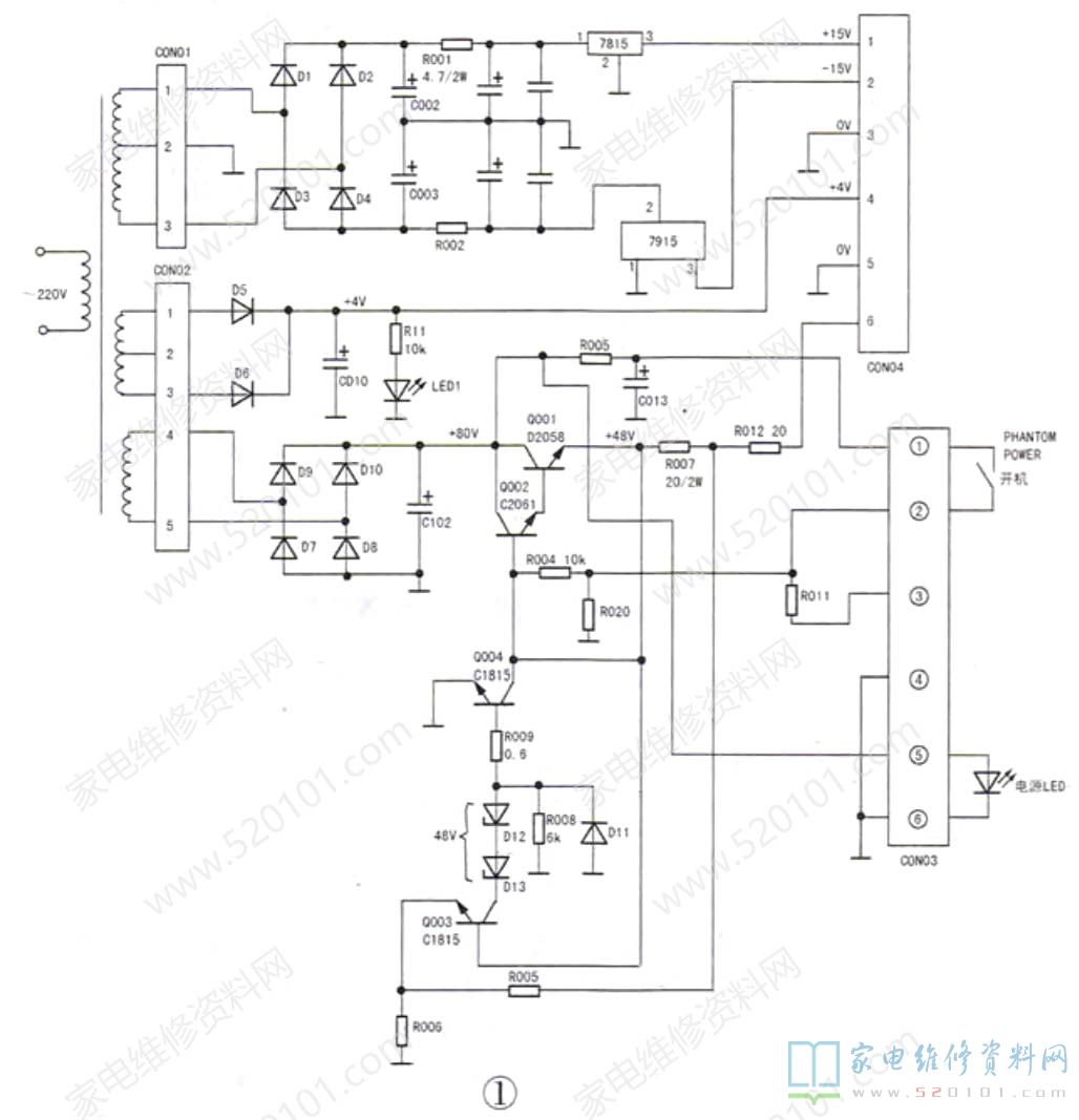

笔者接修一台英桥IUKEL MX-1634 16路调音台,其故障现象为:开机电源指示灯不亮,16路信号强度发光二极管全亮,拆机发现电源板三端稳压器、电源调整管发热严重、印制板多处发黑,电阻R001、R002.R012已炭化。为了方便维修,先测绘出电源电路(见图1)。电源板提供±15V、+4V、+48V四路电源。其中,±15V为NE5532、JRC4558.JRC072D供电;+4V为音频信号发光管排供电;+ 48V为话筒放大器供电。断开电源负载,先修±15V电源。查R001 RO02虽炭化,但仍有阻值,经测量都是20Ω/2W。用新电阻代换后,测土15V电压正常。
该机电源变压器二次侧电压输出插线没有防反插装置。CDN02插座上有交流2.3V和67V两组电压,如插反将烧主板+4V负载元件。把电源带上负载开机,发现±15V电源限流电阻R001和R002冒烟,查士15V负载有短路现象,因16路调音板排线已断开,应是主板上的双运放有击穿故障。把主板拆下,发现主板所带4块输出小板中,有1块小板上的双运放JRC4558已炸裂。更换该IC后,15V电源工作正常。

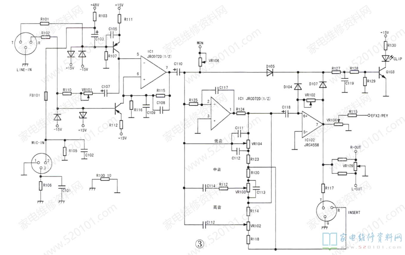

调音板修理:小心地把16路调音板排线插好,第2路~第16路信号强度CLIP发光二极管都正常,只有第1路发光二极管不正常,常亮。

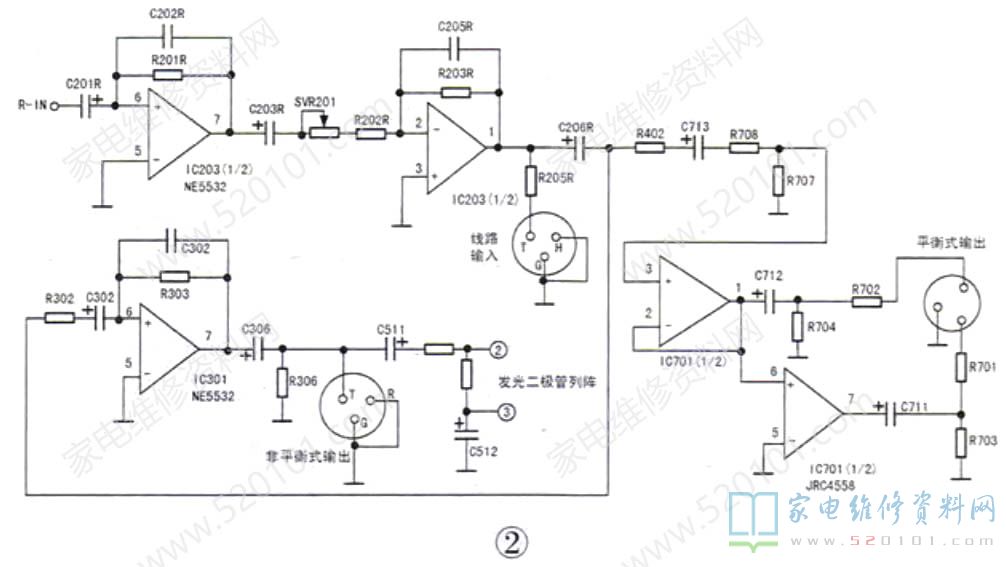

拆下调音台第1路调音板,实测调音板电路见图3。调音板有平衡式和非平衡式3个输入接口。线路和麦克风输入都经三极管放大后再进入IC101 JRC072D,并从⑦脚输出,通过电容C110隔直,一路经三极管放大推动发光二极管CLIP发光随信号而变化,另一路进入②脚进行放大,从①脚输出。这一级运放担任高中低音调节功能。从①脚输出信号分两路输出:一路推动发光二极管;另一路进入IC102 JRC4558⑥脚进行放大,从⑦脚输出送往主板进行前置放大。该调音板故障表现为常亮。该发光二极管只有信号强度量足够才会亮。推动发光二极管的三极管Q103已导通。测二极管D107导通。测IC102⑥、⑦脚电压均为13V,已坏。更换IC102 JRC4558,发光二极管不亮。
把16路调音板的信号及供电排线插好。送电,用万用表笔碰MIC(麦克风)插孔脚,16路调音板均能在发光二极管信号显示列阵中显示,但只有L声道正常,而R声道无反应。检查发现,IC203双运放集成块脱焊。补焊后,再碰MIC孔,R声道发光二极管列阵显示正常。
