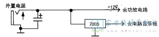

接修一台永美YM-988型电子琴,插好电源适配器通电无声,面板显示屏也不亮。在电子琴按下电源开关后,用万用表电压挡测得电路板上电源输入端有+12V,由此排除电源适配器及电源插孔故障的可能。但是,实际测量电脑音乐板电压为0V,而且在关闭电源开关瞬间,听到电子琴内扬声器有轻微“咚”的响声,据此分析机内功放电路工作基本正常,故障原因在于电脑音乐板供电电路异常所致,相关电路见图1。
后来,又接修到几台美科电子琴类似故障,经查是输入电源插孔、电源开关稳压块损坏。
小结:电子琴中电脑音乐板故障几率不高,一般多为电源插孔虚焊、电源开关、三端稳压器、功放块损坏等居多。建议在遇类似故障时侧重检查上述部位,定能收到事半功倍之效果。
