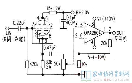

由于笔者在外地工作,居无定所,因此不能购置大套件音响设备,为了获得较好的重放效果和便于携带,笔者设计了这一款耳机组合。
从二手市场购得索尼CD随身听一台,森海塞尔耳机一副,从汕头原音邮购OPA2604双运放一枚,6N3并联使用,其屏压扼流圈用18W日光灯镇流器代用,输入6N3的R、L信号一定要取自于CD机内运放之前,即原运放电路弃之不用。OPA2604采用±10V的充电电池组供电,所有元件装入一个精美的铁制月饼盒内,便于携带,此电路主观听感倾向于胆味,声音甜美柔和,低频厚实,久听不烦。
