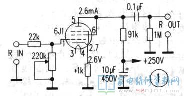

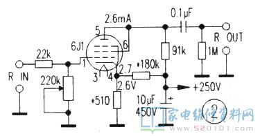

本机电路如图1所示,音频信号直达6J1栅极,将音量电位器并联安装,以避免电位器接触电阻和摩擦噪声串入6J1栅极。6J1接成阴极电流负反馈共阴放大电路,并接成三极管工作状态,其特性曲线接近45°倾斜排列,线性好,失真小,音色靓。屏极采用电容隔直耦合输出,利于稳定工作点和校声。
而是通过适当增大6J1工作电流和栅偏压加以解决。
电源部分采用6Z4全波整流,电感滤波,最大输出电流约70mA。

对两声道元件要配对,用含银量在3%以上的焊锡丝和镀银丝按照电路焊接,检查连接正确无误后,才可通电调试工作状态。图1是6J1接成三极管时的放大电路,在电源电压250V供电下,实测6J1屏极电压为90V,电流为2.6mA,阴极电压为2.6V。
经过数月煲机,元器件性能趋于稳定后,再进行复调工作点,以防工作点漂移。
