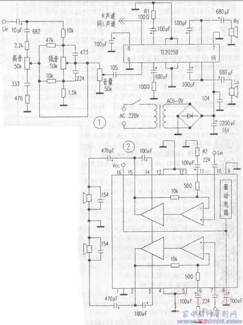

有一只雅马哈724芯片损坏的声卡,它所用的输出芯片为TEA2025B,每声道输出可达2.3W,足足是TDA2822的四倍。我连其外围元器件一块拆下,装了一套电脑用有源音箱的功放,电路如图1。
图2是TEA2025B的内部等效电路图,通过改变外接电阻R1、R2可调节其电压增益。如果省掉本文所用音调网络,只需将R1、R2加大至470Ω即可。
