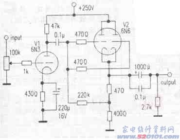

制作了一台电子管耳机放大器,推动“森海塞尔HD-580”耳机(阻抗300Ω),声音细腻、清晰、柔和,音质表现令人满意。
电路如下图,电压放大管为V1(6N3)。阴极输出功率管为V2(6N6),将其两只三极管并联使用,目的是降低输出阻抗,以便与低阻抗耳机匹配。电源电路采用了灯丝软启动和高压延时供电,灯丝为直流供电。
选择元件时,电源变压器功率为60瓦,电阻全部用金属膜电阻,图中未标明功率的均为1W。耦合电容为德国产WIMA MKP和红宝石电容;滤波电容、退耦电容也采用日本的红宝石,并上WIMA MKP小电容。高压延时设为60s,灯丝软启动为50s。采用搭棚焊接,一点接地。
