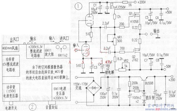

现成的功放电路图不外乎纯电子管放大、纯晶体管放大、混合放大三类形式。常规的纯电子管放大器,总要有一个输出变压器为伴,而其音质的好坏也大半取决于这个让人欢喜让人忧的变压器的制作水平。好的输出变压器(成品)几近天价,自己绕吧,条件有限。作为纯晶体管放大,主要是单只晶体管不能完成将徽弱信号不失真放大到几十伏做功率输出的侄务,而要求众多的晶体管共同出力才能完成这一工作。但晶体管数目一多,随之而来的温度特性、线性工作范围、差分对管系列指标的配合等等,在业余的条件下很难解决好,比如局部反馈、环路反馈等各种反馈和放大级数的矛盾,这也是在业余条件下不好解决的问题。综合上述情况,考虑自己的实际现有条件,我选择了混合放大器的工作原理图(如图1),简简单单,一目了然。电子管为SRPP接法,后级为MOS管两只(一个声道)并联推挽输出,符合简洁原则。之所以后级选用MOS管,原因是MOS管激励属于电压放大型,激励功率很小,而且MOS管的声音比电流型的晶体管声膏耐听。
首先是电阻的选择,国产的红袍金属膜电阻足矣!不必苛求。VR1、VR2要求选择多圈精密微调电位器。电源的滤波电容要求选择的标准是感抗小、内阻低的,有条件的建议选择购买日本ELNA(for audio)系列,但主要是不容易买到真品。两只耦合电容要求金属化聚丙烯电容,自己机器用的是WIMA旧电容(为2.2uF)和索伦(2.2uF)并联。电子管第⑧脚电容选择国产的泪珠型钽电解电容两只并联(4.7uF)。电子管选北京产6N11,最好是生产月份相同的。在后级MOS管的选择上颇费了一番周折:自己最初选用的是美国IRF系列,后来看《实用电子文摘》和《无线电与电视》精华本,才知道MOS管之间其实有很大的区别,而一般资料都笼统介绍是MOS管具负温度特性,相互之间的区别却很少提及!根据从汕头原音购回的日立产K1058/J162和K399/J113以及IRF型号的MOS管相对比。按照图1装机,IRF和K399/J113的源级0.22Ω电阻两端的电压竟然随着温度升高而升高,只有K1058/J162除外!而且试听之下,也有很大区别,在相同静态电流(200mA)下,IRF管和K399/J113都不及K1058/J162表现好(在音乐细节、低中高频以及人声、弦乐空气感等各方面相比),所以自己的机器还是用两对K1058/J162。由此可见,发烧不能人云亦云,自己还是必须从实践出发,不唯书,不唯尊,才能使自己的理论和技术有一定提高。这里需说明的是,日立MOS管的发热量较一般的晶体管大,所以最好能处理好MOS管的散热问题,我最初的散热器用的是两只特大号的铝饭盒盛水,效果出奇地好,放音近10小时,MOS管仅只温热,只是想着那两个定时炸弹摆在机箱里,说不定何时爆炸,心里总是七上八下,最后咬牙放血,购回两 块专业散热器,再加上φ80mm的小风扇强制排热,心里才稍微安定了一些。

焊接方式比较好,以免得不尝失。6N11的工作电压选择在200V,MOS管的工作电压经过比较.选择在±50V(有耐压56V的滤波电容,正好台适)。过高,则需要选择耐压63V以上的滤波电容,但性价比低不划算;过低,输出功率稍显不足。机箱内的各印制板以及元件的排列如图2所示,调节音量的步进电位器直接用φ3mm的螺栓固定在后面板上,用一根直径为φ5mm的不锈钢细棒将之与前面板的音量旋钮相连。面板选择木纹较好的材质,刷3遍左右的聚脂清漆(需前一遍完全干透后,用最小号的木工砂纸砂光再刷第二遍,每一遍都要求越薄越好)。电源的按钮可以就地取材,我自己机器选择的是一枚黑色的云母质地的围棋子,用AB胶粘在电源开关的直柄上,既美观又大方,面板采用的是6颗内六角螺钉紧固,颇有成品机的风味。

1.本机的线路简单,调试时主要注意从整流堆到滤波电容的正负极性是否接对,电源经过滤波之后到功放扳的正负是否接对,后级MOS管的极性和相互之间的位置是否接对。逐一核对后,先不接通电源,调整VR1的阻值,使其与8.2k电阻之和接近或等于12k,然后调整VR2的阻值,使其为零。再核实一遍无误后,通电,微调电阻VR2,使MOS管源极电阻0.22Ω两端的电压为55mV左右,这样整机的静态电流有250mA。然后调整VR1使输出的漂移尽可能的小(我自己机器在使用K1058/J162时,实测输出漂移在10mV之内),1~2小时之后再细微调整一次,就可以正式试听了。
2.后级的静态电流,考虑到散热以及MOS管的性能问题,建议调整在300mA左右。
