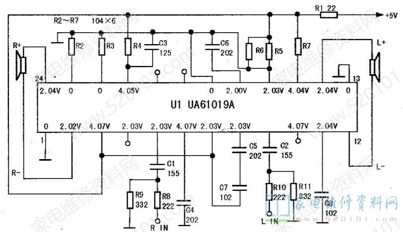

此功放板原用于笔记本电脑作双声道功率放大,输出功率达3WX2。为了检查方便按实物绘制电路图(见图1),供参考。
故障1:R声道无声,L声道音轻。首先检测R声道U1 (UA6019A )的②、函脚细小铜箔线无断路,检测R8 (输入防自激)电阻已变值约25k,用贴片2.2k更换,R声道有声,但声音较小。估计C1有问题,用1.5uF贴片电容更换后,R声道输出声音悦耳。接着检修L声道,发现C2严重漏电,换新后故障排除。
故障2:R、L声道无声。用废旧手机锂电池作电源,检测U1的①、③脚无电压。顺着③脚铜箔线检查,发现③脚到电路板B面的窄小铜箔开裂,补焊后两声道恢复正常。
注:图1中U1各引脚的在路电压用DT9205型数字万用表直流20V挡测得,电源电压为4.08V。
