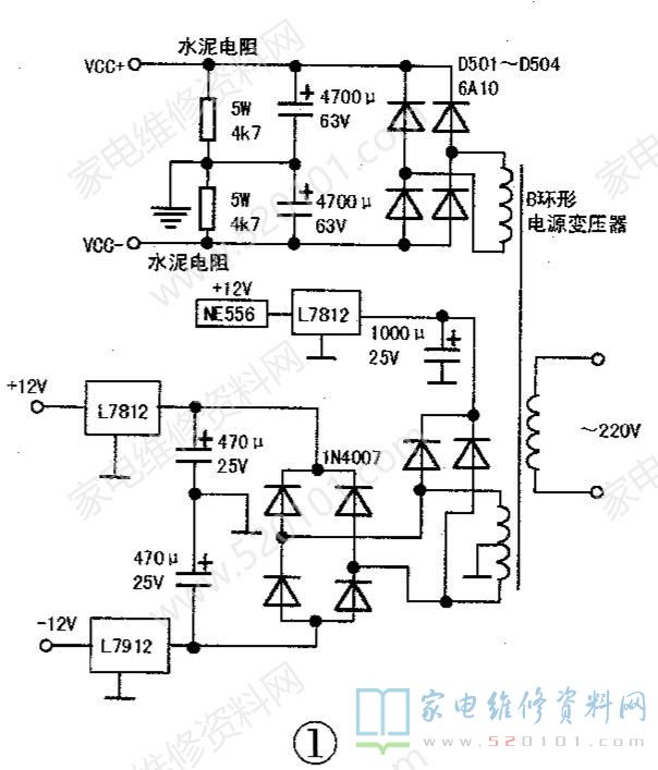

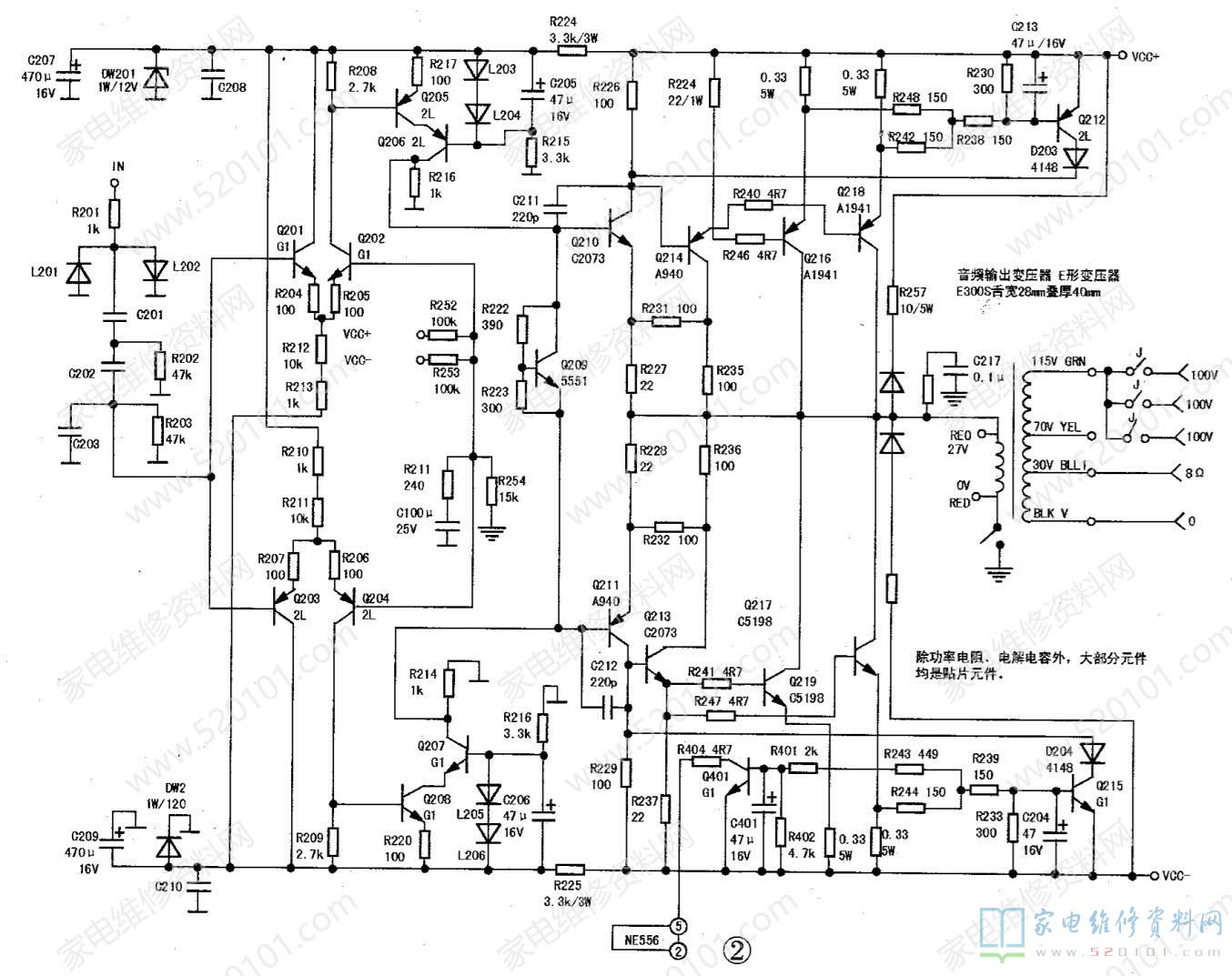

该机接入音响和DVD信号源试验,把音量关至最小也有交流声,随着音量加大交流声也同步加大,音乐声略显沙哑。先拆出大板观察,发现该机前置板、大板采用贴片元件,为方便检修,测绘出电源电路如图1,主功放电路如图2。
