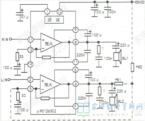

uPC1263C2内含两个彼此独立的功率放大器,采用14脚DIP双列直插式封装,典型应用电路如图1所示。笔者曾检修一台用uPC1263C2组成的某双声道功率放大器,R声道放音正常,L声道放音无声。经检测发现其内部L声道放大器损坏,参考该芯片内部结构原理,采用二个外接偏置电阻,使L声道输出恢复正常,应急修理成功。
