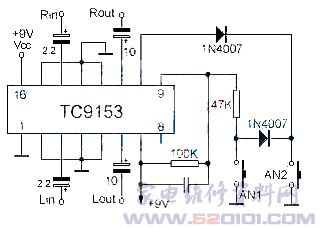

找了好久终于找到这款电子音量控制电路,今天也与大家分享一下使用方法! TC9153是东芝公司推出的CMOS高保真音量控制专用集成电路。该电路的特点是功耗低,电流约为1~3mA。失真小,THD≤0.005%。音量衰减范围为0~-60dB,每2dB为一步。以按键控制音量,一改传统电位器使用寿命不长、噪声大等缺点。 电路如上图所示,前级信号从(3)、(14)脚输入,控制后的音量从(6)、(11)脚输出。AN1、AN2分别为音量增减控制,每按动一次变化2dB。制作好后最好将整个电路屏蔽,以防噪声干扰。
