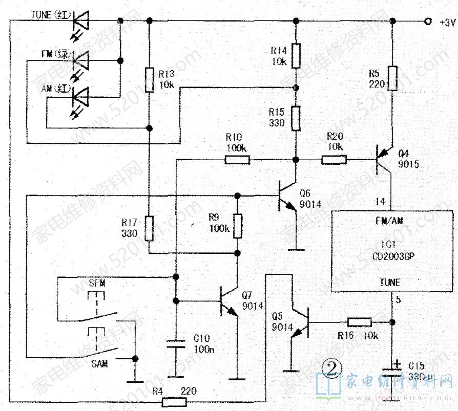

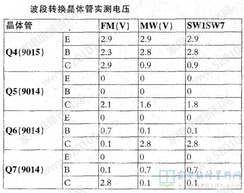

德生R-9701型收音机可收听AM(调幅)和FM(调频共9个波段。其短波7个波段采用晶体稳频及二次变频技术,是一款高档袖珍收音机。实绘该收音机电子波段转换电路如图1所示,该电路采用轻触键触发和电子开关切换的工作方式,波段转换晶体管实测电压见表1。
例2:开机能工作于FM波段,但按SAM轻触键时不能转换为AM频段。分析原因可能为:SAM键触点氧化、锈蚀接触不良或开关连线断脱;Q6、Q4击穿或漏电;IC1内部电路不良。
例3:开机后工作于FM波段,按SAM键时能转换到AM波段工作,但再按SFM键时却不能转换回FM波段。分析原因可能为:SEM键触点接触不良或连线断脱; Q7击穿漏电后,导致Q6、Q4不能导通。
例4:LED-TUNE调谐指示异常。分析检修IC1内部电路不良,在收台调谐准确后⑤脚仍无高电平输出;C15击穿、漏电,R16脱焊开路i使Q5无正偏压而不能导通或Q5开路损坏;限流电阻R4、LED-TUME开路损坏或引线断脱。
