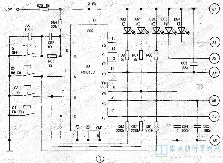

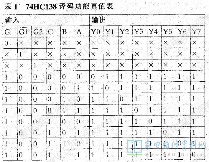

德生R-9700型高灵敏度立体声收音机,共有12个接收波段,采用一片3线/8线译码器74HC138(U3)为核心组成电子波段转换电路,实绘原理电路如图1所示(在主电路板上的波段转换开关晶体管图1未画出,只在文中说明)。表1为74HC138译码功能真值表。
数字集成电路故障判断通常比较简单,只要测量电源电压、各脚(控制、输入及输出端)逻辑电平高、低,就可作出判断。在本文中,74HC138高电平(1)大于3V,低电平(0)小于0.1V。下面通过实例,介绍该电子子为界,不介绍主板电路部分)。
测U3的16、⑧脚间电压为3.8V,说明主板电源控制管正常,电源已加至A7、A6端,且电压正常;检查控制端4~6脚电压,G1=G2=0V,G=3.6V,说明U3已具备正常工作条件。若④、⑤脚不为0V,一般是引开路;若⑥脚不为高电平(>3V),可能是R84开焊C82、C86击穿或S1触点短路 漏电所致;由于是各段均不工作,考虑到S2~S4同时开路或触点接触不良的可能性不大,分析应是U3不良。在其①~③脚分别加高、低电平信号进行试验,输出端Y0~Y7不能按表1给出的逻辑关系输出,由此确认U3损坏。U3损坏后只能用原型号74HC138 (CMOS结构)更换,不能使用TTL电路74138、74LS138等代换,否则会因A7供电电压(3.7V~3.8V达不到TTL电路电压要求(5V±0.5V),而引起无法进行波段切换或造成切换紊乱。工作,另外两个波段工作正常。
例2:三个波段中有一个波段不工作,另外两个波段工作正常。分析检修:以AM(包括MW及sW1~SW9)为例来说明,其 他两波段的工作原理及检修与此类似,不再赘述。按动S2选择AM波段时,U3的输入数据为CBA=110(详见表1),⑨脚Y6=0,Y0~Y5、Y7均为1。Y6输出的低电平有两个作用:一是经限流电阻R86使LED管D81导通发红光,作AM波段工作指示;是经R81反馈加至U3的A端,使其CBA输入状态保持为110,使AM波段正常工作,在松开s2后,收音机仍在AM波段工作。
有两个波段工作,说明U3电源供电及G、G1、G2端的逻辑控制电平正常,先检查S2引线有无断脱,然后按住S2测U3①脚电压为0V,表明S2触点接触良好;若 按住s2时U3①脚仍为高电平, 则为S2触点因氧化、锈蚀或积垢造成接触不良,否则为①脚脱焊或印刷线路铜箔断裂;若按住S2时可接收AM(中、短波)波段节目,松开S2后AM波段就不能接收,为R81脱焊、开路,导致①脚不能保持为低电平;若按s2后D81不亮,U3⑨脚也无低电平输出,为U3内部局部电路不良。
例3:按S1键后不能关机,收音机仍在工作。分析检修:在接收过程中,如需要关机时按动S1,则C82、C86放电使U3的G=0,禁止U3工作,中止任何波段的接收。当松开S1后,电源又经R29为U3供电,c82、C86充电使U3的G=1,U3如在初始工作状态,此时又可通过S2~s4选择收听波段。
S触点接触不良或引线断脱,使C86无法放电,U3⑥脚不能为0; U3⑥脚脱焊开路或R85开焊,造成⑥脚悬空而不能为0; C86开路损坏等。
