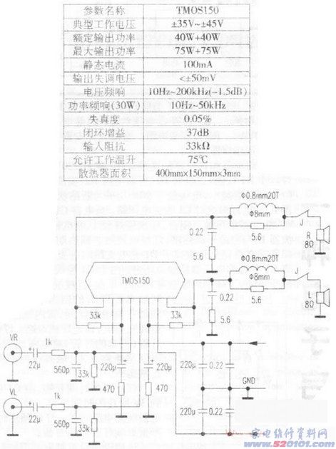

发烧级功率模块TMOS150应用(图)
2017-05-16
作者:电子报
3323
TMOS系列功率模块足用场效应管作输出的厚膜功放模块,具有频带宽、线性好、失真度低等优点,加上引脚少,外围电路简单,利用它可以组装成优质功率放大器(其基本指标见附表)。TMOS150功率模块是双功放电路,可以组成75W×2的双声道功率放大器,具体电路见附图。
电路的输入端是由T型网络组成的低通滤波器,电路的输出端与扬声器之间应串接一5.6Ω/2W的电阻,并与电感串联。“电感线圈可往8mm直径的骨架上用φ0,8mm的漆包绂绕20匝。电源变压器的容量应不小于150W,整流元件可采用1N5404。滤波电容应在6800uF~10000uF之间。功放模块上应装设面积足够大的散热片并保证接触良好。
