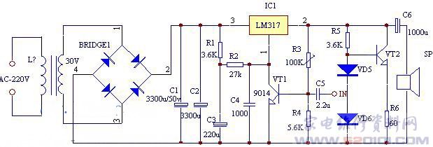

电路如图所示,晶体管VT1作为电压放大,因稳压集成电路IC1的输入阻抗高,故其工作电流只需0.6mA就足够了,R1,C3为电源退耦,C4用于防止寄生振荡,R3、R4分压给VT1提供偏置及交直流反馈,以改善线性及直流稳定性。VT2、R5、R6及二极管构成恒流源,用来提高电路的效率及输出功率,增大输出动态范围。
由于电路特别简单,故元件可以搭焊,恒流源的恒定电流可设置在10~15mA,调试时将LM317的输出电压调整到电源电压的一半即可,静态电流约为十几毫安。电源变压器T1功率不得小于50W。
三端稳压IC选取LM317,三极管VT1选取9014。VT2选用8050型,二极管VD5、VD6选用2CP20,变压器的功率应大于50W
